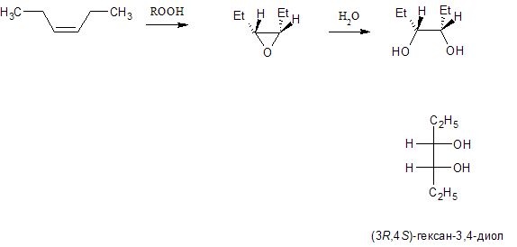

yatcheh Опубликовано 4 Марта, 2020 в 19:14 Поделиться Опубликовано 4 Марта, 2020 в 19:14 (изменено) 2 часа назад, Bzm сказал: Прошу помочь с номерами 2 и 3,заранее большое спасибо! Берём правило Хюккеля и калькулятор. Ароматические - это 4n+2, антиароматические - 4n, прочие, а так же неплоские - неароматические 1) тут сразу - неароматическая, ибо неплоская. 2) 4*2+2=10 казалось бы ароматическая, но из-за близкого контакта "внутренних водородов" (в зигзаге) молекула будет неплоской.Неароматическая. 3) антиароматическая (4*2=8) 4) нет замкнутого кольца сопряжения. Неароматическая. 5) ароматическая (4*1+2=6) 6) нет замкнутого кольца сопряжения. Неароматическая. 7) ароматическая (4*1+2=6) 8) антиароматическая (4*1=4) 9) то же, что и 3) 10) неплоская. Неароматическая. 11) нет замкнутого кольца сопряжения. Неароматическая. 12) антиароматическая (4*1=4) 13) ароматическая (4*1+2=6) 14) ароматическая (4*1+2=6) CaC2 ----(2H2O, -Ca(OH)2)--> HCCH --(H2, Pd/BaSO4)--> CH2=CH2 --(HCl)--> CH3-CH2Cl HCCH --(Na, NH3 ж., -H2)--> HCC-Na --(CH3-CH2Cl, -NaCl)--> HCC-C2H5 --(Na, NH3 ж., -H2)--> C2H5-CC-Na --(CH3-CH2Cl, -NaCl)--> C2H5-CC-C2H5 --(H2, Pd/BaSo4)--> C2H5-CH=CH-C2H5 (цис-гексен-3) ROOH = Cl-C6H4-CO-OOH Pd/BaSO4 - катализатор Линдлара (обычно ещё дезактивирован хинолином). Алкины на этом катализаторе гидрируются до цис-алкенов. Изменено 4 Марта, 2020 в 21:01 пользователем yatcheh Ссылка на комментарий
