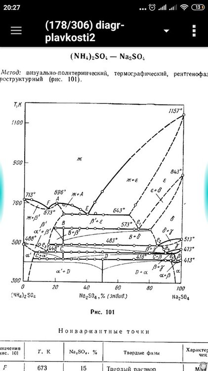

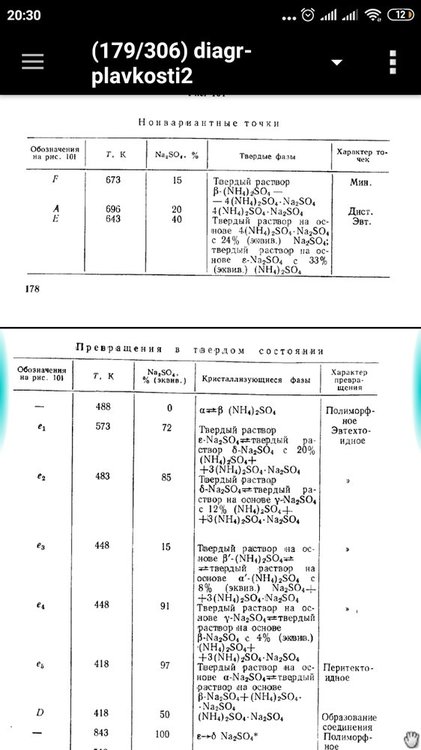

dmr Опубликовано 2 Апреля, 2020 в 15:28 Автор Поделиться Опубликовано 2 Апреля, 2020 в 15:28 21 час назад, yatcheh сказал: Na2SO4 + (NH4)2SO4 = Боюсь не очень хорошая идея... 44 минуты назад, yatcheh сказал: ! Я столько не выпью Может не надо... С кем потом обсуждать чего нибудь. Ни с....же Ссылка на комментарий
yatcheh Опубликовано 2 Апреля, 2020 в 15:33 Поделиться Опубликовано 2 Апреля, 2020 в 15:33 4 минуты назад, dmr сказал: Боюсь не очень хорошая идея... А при чём тут всё это? Сульфат аммония просто будет тупо разлагаться до гидросульфата. Чего там сульфат натрия в это время будет делать - без разницы. Ну, хотите, сначала сульфат аммония разлагайте, потом тудой сульфат сыпьте, только зачем усложнять-то? Ссылка на комментарий
dmr Опубликовано 2 Апреля, 2020 в 15:33 Автор Поделиться Опубликовано 2 Апреля, 2020 в 15:33 Опять таки деньги кончатся, а жрать то надо))) 1 минуту назад, yatcheh сказал: Чего там сульфат натрия в это время будет делать - без разницы. А разве из диаграммы, и таблицы не следует, что вплоть до 673К они сосуществуют без разложения Даже и дальше по идее Ссылка на комментарий
Лавров Опубликовано 2 Апреля, 2020 в 15:41 Поделиться Опубликовано 2 Апреля, 2020 в 15:41 9 часов назад, yatcheh сказал: А при чём тут всё это? Сульфат аммония просто будет тупо разлагаться до гидросульфата. Чего там сульфат натрия в это время будет делать - без разницы. ... Вот я про все эти вопросы и говорилт в начале. Разница есть в кинетике. Разложение будет не в объёме, а на поверхности. А если ещё на поверхности какой-то сплав тугоплавкий образуется, то вообще всё встанет до 100500 градусов. А что про замену донора натрия скажете ? Ссылка на комментарий
