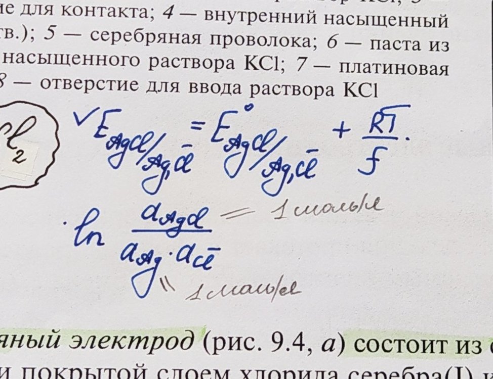

А, все ясно! Спасибо! А можно было через активности? Там получается числитель 1моль/л. И вылазит знак минус

Я этой записи не понимаю, т.к. AgCl нерастворимое вещество, о какой активности его в растворе может идти речь?
И почему вдруг она равна 1 моль/л???
По моему - чушь.

Может я неправильно поняла текст учебника? Здесь написано так( см.фото)
Потому что для химического процессо, с учетом концентрации, участвующих в системе веществ (AgCl и Ag,Cl), а также активностей окс/ редокс системы как у Вас ниже.
Для определения потенциала рреакции с учетом рН раствора тоже пишется с (-).
С (+) пишется для определения потенциала, например, Ag/Ag+.

Золотов, аналитическая химия
