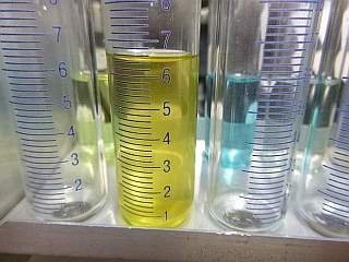

Я покупала медный купорос ЧДА в сельмаге АО "Ленреактив", после кипячения в нём спирт пожелтел. На фото кубовый остаток после перегонки.
Я подумала, что медный купорос содержит примесь железа и попробовала выявить ион железа, но убедительного результата не получила.
18.06.2022 в 10:44, Iodine сказал:
желтый цвет - это не от железа, а от того что воды мало.
после перегонки бесцветный справа?
18.06.2022 в 14:23, бродяга_ сказал:
Маловодные аквакомплексы жёлтого цвета что ли?
По-моему жёлтый цвет более присущ когда есть примеси одновалентный меди.
В 18.06.2022 в 12:23, бродяга_ сказал:
Да, отогнанный спирт бесцветный (на фото нет).
Но воды в нём еще много было, сульфат меди видимо из спирта только одну молекулу воды крепко присоединяет, а не три и не пять. После отгонки спирта из осадка сульфата меди на водяной бане, сульфат меди имеет очень светлый цвет.
Изменено пользователем Iodine
18.06.2022 в 16:52, Iodine сказал:
Так спирт и не гонят над сульфатом меди. Сначала его (купорос) отделяют декантациею, или фильтрованием. Горячему спирту купорос обратно воду отдаёт, отнятую у холодного.
18.06.2022 в 12:29, dmr сказал:
тогда получится окисление спирта двух валентной медью. это примеси окисленных продуктов в перегнанном спирте?
18.06.2022 в 17:09, yatcheh сказал:
для извести кипятить.
для купороса настаивать.
а не проще амальгамированным алюминием обезвоживать для технических целей?
