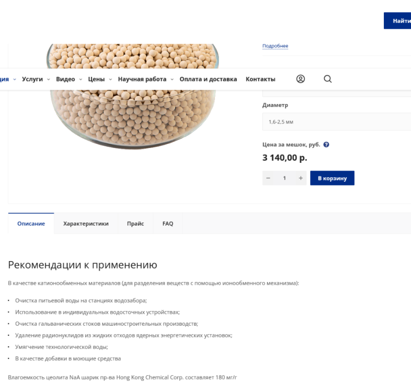

бродяга_ Опубликовано 27 Июня, 2022 в 18:12 Поделиться Опубликовано 27 Июня, 2022 в 18:12 10.05.2020 в 22:19, yatcheh сказал: Это вряд ли. Хотя, самые хорошие цеолиты - искусственные, на коленке его не сделаешь. Алюмосиликаты. В зависимости от типа меняется размер каналов и окна. К примеру, NaA поглощает в основном только воду, а NaX - уже и неразветвлённые первичные спирты (именно - неразветвлённые). У кальциевых цеолитов (типа CaA) - свои преимущества. Тут можно выбирать. А воду тот же NaA в органических растворителях до 20 ppm доводит. на сегодня 5 кг за три рубля плюс пересылка. этого хватит на обезвоживание 10 литров 95% спирта? в два этапа 3 кг через два три дня слить и добавить еще 2 кг, выдержка пару дней, слив. какова приблизительная крепость и потеря спирта? Ссылка на комментарий
yatcheh Опубликовано 27 Июня, 2022 в 18:39 Поделиться Опубликовано 27 Июня, 2022 в 18:39 27.06.2022 в 21:12, бродяга_ сказал: на сегодня 5 кг за три рубля плюс пересылка. этого хватит на обезвоживание 10 литров 95% спирта? в два этапа 3 кг через два три дня слить и добавить еще 2 кг, выдержка пару дней, слив. какова приблизительная крепость и потеря спирта? Если опрерировать заявленной ёмкостью 20% вес., и уменьшить её вдвое, то для обезвоживания 10 л 95%-го спирта надо 10*0.8*0.05/0.1 = 4 кг сит. Это если сразу всё бухнуть. Если поделить порциями по полкило, то и 2 кг хватит. Крепость будет не меньше 99.5%, потери - тут хрен его знат, 5-7-8-10%. Из массы цеолита спирт отогнать элементарно, потери можно к нулю свести. 1 Ссылка на комментарий
бродяга_ Опубликовано 27 Июня, 2022 в 18:47 Поделиться Опубликовано 27 Июня, 2022 в 18:47 27.06.2022 в 21:39, yatcheh сказал: Из массы цеолита спирт отогнать элементарно, потери можно к нулю свести. если с отмывкой цеолита не экономить, то сразу в печь на осушку возможно? покупной цеолит может быть уже частично с водой, то есть стоит ли его прокаливать перед употреблением? Ссылка на комментарий
yatcheh Опубликовано 27 Июня, 2022 в 18:52 Поделиться Опубликовано 27 Июня, 2022 в 18:52 27.06.2022 в 21:47, бродяга_ сказал: если с отмывкой цеолита не экономить, то сразу в печь на осушку возможно? покупной цеолит может быть уже частично с водой, то есть стоит ли его прокаливать перед употреблением? Сразу в печь не стоит - остатки спирта могут нехило жахнуть. Прокаливать перед употреблением обязательно! Продажный цеолит - это до ушей залитый водой гидрат, толку от него никакого. 1 Ссылка на комментарий
