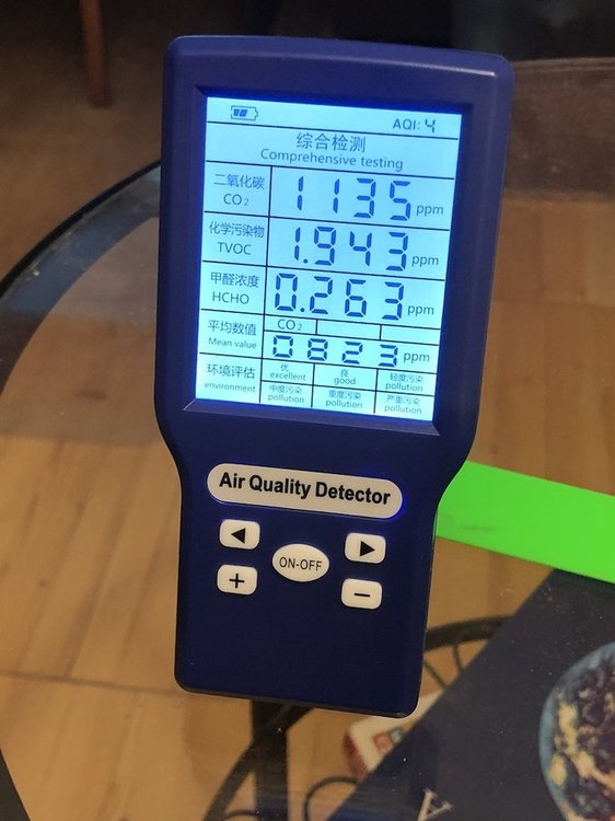

Скажите, пожалуйста, цианоакрилат, это органика? Если да, то есть ли шанс что эта штуковина замерит его испаренияhttps://aliexpress.ru/i/4000295284614.html (сори за ссылку! если нельзя)
Органика, органика. Но штука...Как-то вот вообще не оч. Она под формальдегид и с цианакрилатом намеряет ерунду скорее всего. Вы в некрутом положении)

А, слушайте, слушайте, слушайте. Почитал поподробнее прибор на Али. Глубочайше извиняюсь. Исходя из того, что они пишут, по тому, что он и толуол чует, и для краски подходит, и 53 вида орги определяет и методы у него инновационные... МОЖЕТ И ИЗМЕРИТ. Я погорячился сначала с тем, что он только на формалин годится. Я прям не очень доверяю, но вообще-то написали они очень презентабельно.
Спасибо большое за время и готовность помочь. Мне, конечно, может помочью исключительно прибор, ничего другого моя аудитория просто не воспримет)
