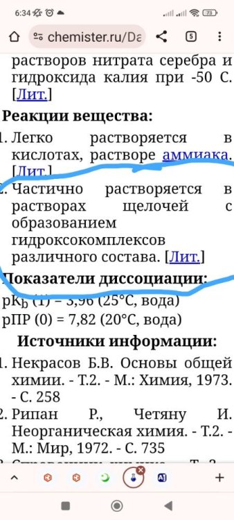

В 28.04.2024 в 02:06, dmr сказал:
Например глюкоза восстанавливает двухвалентную медь до одновалентной
В растворе? Ag2O не растворим!
Изменено пользователем Romix
