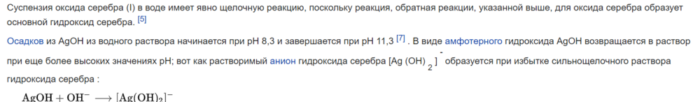

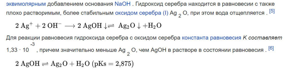

Так. Ну есть такие данные. Перевод кривой, но самой инфе верить можно. От сюда можно оценить и силу серебра, как основания, и то, насколько равновесие смещено, с чем-нибудь известным сравнить и от этого плясать.
image.png.62b66cd591455bc7e22c660fc08e0b1b.pngimage.png.cec3b85aa47303c5301702ad23c5c7e3.pngimage.png.2396f3fc35dc75a90a75d0efe1cbd324.png
3 минуты назад, dmr сказал:
Там про равновесие разложения
Там то, что 3,96 это то, что у нас Ka. Если ссылка сделана правильная и научный немецкий не двузначный.
