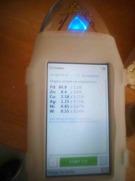

В растворе из металлов только это:
Если такой раствор не сильно разведён водой, Пд много и нужен чистый Пд, пускай сразу на палладозаммин, ДМГ не самое подходящее решение.
Тока на маленьком объёме проверь, как поведут себя некоторые примеси в аммиаке, иногда пакостный гель вываливается, но это в основном после керамики. Аммиак тока крепкий надо, аптечный не пойдёт.
А хвосты в маточнике после палладозаммина уже ДМГ обработешь.

11 часов назад, Монстр сказал:
Прибор показывает серебро. При наличии серебра это серебро полностью переходит в паладозоамин.
Я бы добавил соды и получил бы на дне смесь карбонатов-гидроксидов.
Потом кипячение осадка. Карбонат-гидроксид палладия разлагается до металла. Остальные карбонаты остаются карбонатами.
Остальные карбонаты отмываются солянкой. Черный вполне удобный осадок остается..
Его растворить в солянке с перекисью ( или азотку добавлять каплями), перевести в двухвалентное состояние и уже пускать на паладозоамин.
Если серебро есть, то либо нитрат, что более вероятно, либо сильно концентрированный хлорид.
Из нитрата серебро выбить, Пд сконцентрировать в виде металла, перерастворить в цв и на палладозаммин.
Из хлорида серебро выбить, Пд сконцентрировать в виде сульфида, перерастворить в цв и на палладозаммин.

Материал после анализа был уже растворён азоткой, потом выпарил азотку, солянкой перевёл в хлориды, разбавил водой. Выпала белая масса, я думаю серебро там, всё отфильтровал и вот такой раствор получился. Аммиака 25% сейчас нет, пробовал на маленьком объёме аптечным 10% ничего не вышло, поэтому ДМГ.
2 часа назад, mirs сказал:
Пробовал раньше такой метод, не подошёл тем что при промывке солянкой если брать разбавленную - не всё отмывает, если брать концентрированную - начинает жрать мелкодисперсный Пд, а он получается при таком способе очень мелкий. Да и серебро снова остаётся.
1 час назад, Монстр сказал:
Уже залил ДМГ, растворял в горячей воде с капелюшкой NaOH, подливал к раствору, вроде насыпало, раствор посветлел, фильтруется стоит. Буду остальной материал растворять...
В смысле, результат анализа это до растворения?

8 минут назад, Монстр сказал:
ну да, это до растворения и перевода из нитратов в хлориды
