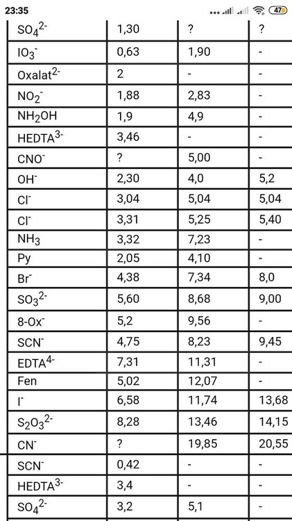

mirs Опубликовано 10 Августа, 2020 в 17:15 Поделиться Опубликовано 10 Августа, 2020 в 17:15 (изменено) Только что, dmr сказал: А бромид разве сульфитный комплекс не образует что ли? А образует ли серебро сульфитный комплекс? Нужно смотреть толстый книг. Если образует, то нужно сравнить две цифр. Константу нестойкости сульфитного комплекса серебра и произведение растворимости бромида серебра. Если комплекс нестойкий, то бромид серебра выпадет в осадок. А если стойкий, то не выпадет. Изменено 10 Августа, 2020 в 17:15 пользователем mirs Ссылка на комментарий
dmr Опубликовано 10 Августа, 2020 в 18:36 Поделиться Опубликовано 10 Августа, 2020 в 18:36 1 час назад, mirs сказал: А образует ли серебро сульфитный комплекс? Нужно смотреть толстый книг. Если образует, то нужно сравнить две цифр. Константу нестойкости сульфитного комплекса серебра и произведение растворимости бромида серебра. Если комплекс нестойкий, то бромид серебра выпадет в осадок. А если стойкий, то не выпадет. Образует Ссылка на комментарий
mirs Опубликовано 10 Августа, 2020 в 19:05 Поделиться Опубликовано 10 Августа, 2020 в 19:05 (изменено) Только что, dmr сказал: Образует Произведение растворимости AgBr - 4.5*10-13. AgCl - 1.5*10-10 Константа нестойкости сульфитного комплекса AgSO3 - 5*10-6. Я не могу сказать, растворит ли он бромид серебра. Константа нестойкости тиосульфатного комплекса серебра - 2.5*10-14. И он точно растворяет бромид серебра. Изменено 10 Августа, 2020 в 19:14 пользователем mirs Ссылка на комментарий
Монстр Опубликовано 10 Августа, 2020 в 19:35 Поделиться Опубликовано 10 Августа, 2020 в 19:35 26 минут назад, mirs сказал: Константа нестойкости сульфитного комплекса AgSO3 - 5*10-6. Это не комплекс Ссылка на комментарий
mirs Опубликовано 10 Августа, 2020 в 19:46 Поделиться Опубликовано 10 Августа, 2020 в 19:46 Только что, Монстр сказал: Это не комплекс Там ещё минус сверху должен быть Ссылка на комментарий
dmr Опубликовано 11 Августа, 2020 в 03:19 Поделиться Опубликовано 11 Августа, 2020 в 03:19 8 часов назад, mirs сказал: не могу сказать, растворит ли он бромид серебра А аммиак, растворяет? Ссылка на комментарий
