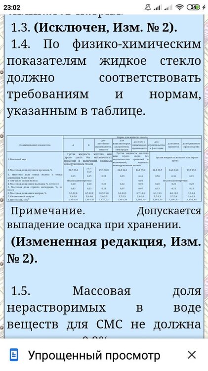

Loiso Pondohva Опубликовано 21 Августа, 2020 в 17:37 Поделиться Опубликовано 21 Августа, 2020 в 17:37 2 часа назад, dmr сказал: 1) Что конкретно происходит, при схватывании ЖС(жидкого стекла), на поверхности обычного стекла? Почему не схватывается в закрытой ёмкости, стекольная мелочь с ЖС? В чём смысл доступа воздуха, кроме элементарно испарения воды из ЖС??? 1-Смысл на самом деле двойной. А-вы правильно сказали, испарение воды с повышением концентрации. Б-На самом деле не менее важный, это перевод свободного NaOH в карбонаты. В промышленном жидком стекле, как я понимаю, всегда есть небольшой избыток гидроксида, который мешает оксиду кремния выпадать. СО2 же этот избыток устраняет, и из условного NaO*SiO2*H2O мы получаем уже коллоидный SiO2. Ну и опыт показывает, что подышать на сватывающееся жидкое стекло,подержать его над костром итд. - правда очень эффективно. Ссылка на комментарий

dmr Опубликовано 21 Августа, 2020 в 18:03 Автор Поделиться Опубликовано 21 Августа, 2020 в 18:03 21 минуту назад, Loiso Pondohva сказал: промышленном жидком стекле, как я понимаю, всегда есть небольшой избыток гидроксида, который мешает оксиду кремния выпадать Наоборот, избыток SiO2 Ссылка на комментарий
Loiso Pondohva Опубликовано 21 Августа, 2020 в 18:34 Поделиться Опубликовано 21 Августа, 2020 в 18:34 30 минут назад, dmr сказал: Наоборот, избыток SiO2 Я читал другую информацию, по типу такой когда-то. Механизма это в общем-то никак не меняет. Всё-равно из р-ра вытягивается то, что нам надо. Ссылка на комментарий
dmr Опубликовано 22 Августа, 2020 в 02:22 Автор Поделиться Опубликовано 22 Августа, 2020 в 02:22 7 часов назад, Loiso Pondohva сказал: Механизма это в общем-то никак не меняет При поглощении ЖС, СО2, получается довольно хрупкая легко крошащаяся структура. При схватывании с стеклом же, получается монолит, не уступающий по твёрдости самому стеклу. При поглощении СО2, по сути происходит просто вытеснение более слабой кремнеивой кислоты и не более. Тем самым просто портится ЖС Ссылка на комментарий
