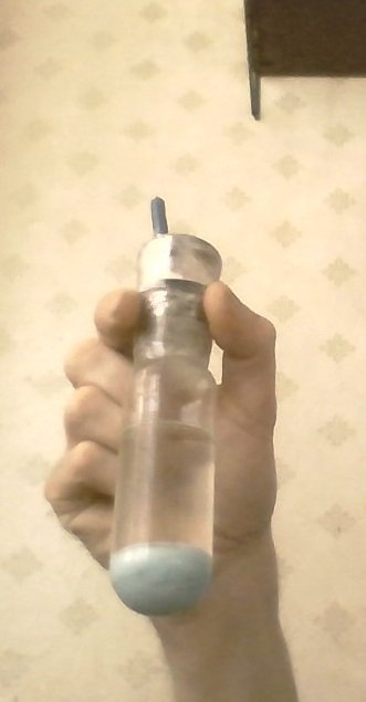

надо подумать имхо о Финкельштейне бромэтана с йодидом калия или натрия, либо методу этанола с алюминием довести до умв, ИМХО там выделение гимор только, без дистиляции ничего не вышло у меня, сама реакция йода в безводном(купоросом прокалённым медным сушил до обесцвечивания 3суток, цвет голубой в купорос ушел(фотка с толстой пробиркой, на дне купорос вначалеьбелыйьбыл прокалённый в этой же пробирке на раскалённой элплитке часа два на боку она лежала,агромедный купорос...), этанол вкуса меди никакого не имеет, значит сухой насколько купорос способен сделался из 96%тного сразу с купоросом поголубевшего)

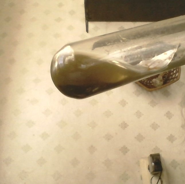

йод, алюм фольга -не реаирует это как в книге, но настойчивость дала плоды... я туда покапал каплю серки, дунул газа HCl слегка, нагрел, и оно завелось постепенно если греть то продолжая шипеть слегка и фольгу растворять, через 3суток, а не часов нагрева, наступил момент обесцвечивания, вот такого, до этого РС была как бром непроглядная, если ещё греть день, она снова цвет йода приобрела, неемного, на дне чтото алюминиево шламное, порошочек возможно пропитанный этилйодидом, механиически это не разделить, спирта избыток 5 или 10кратный, попытка разбавить чем угодно кроме этанола эту РС превращает её в "маную кашу" объёмом хоть со всю 50мл ПХ21 пробирку, не жижеющую и не разделяющуюся на слои.
