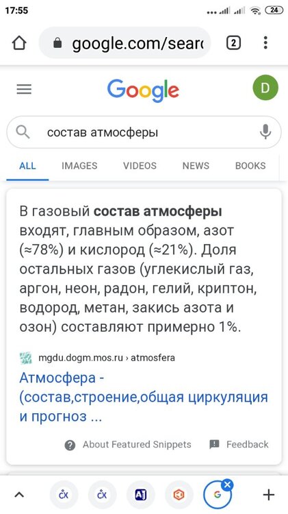

dmr Опубликовано 22 Ноября, 2020 в 12:56 Поделиться Опубликовано 22 Ноября, 2020 в 12:56 10 минут назад, AlexS1r сказал: есть же причины почему его много в исходной смеси (более 70%), Причина на скриншоте 11 минут назад, AlexS1r сказал: вот по поводу уносит лишнее тепло, можно поподробнее? Цитата SO2 Стандартная энтальпия образования ΔH (298 К, кДж/моль): -296,9 (г) Цитата SO3 Стандартная энтальпия образования ΔH (298 К, кДж/моль): -395,8 (г) Эти 100кдж на 22,4л газа, надо куда-то девать. Или вводить системы охлаждения, или балластный газ, который вы обозвали инертным 1 Ссылка на комментарий
