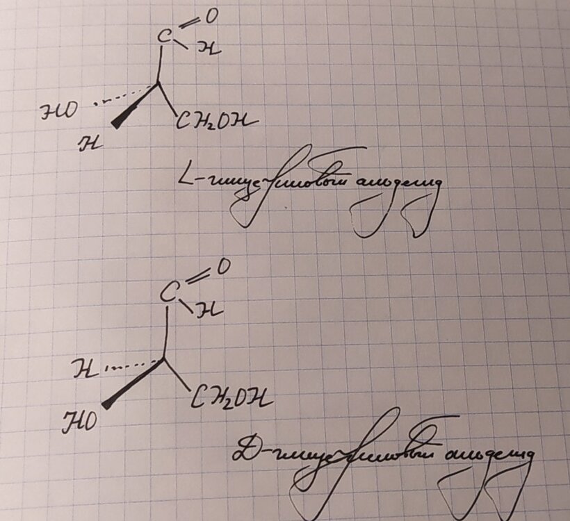

Здравствуйте) В учебнике по-разному рисуют клиновидные проекции энантиомеров глицеринового альдегида. На первом фото вроде ясно, что они расположены как зеркальное отображение друг друга. А на втором фото как-то странно они нарисованы. Поменяли местами жирные и пунктирные линии. Помогите разобраться
12 часов назад, M_GM сказал:
Повернем вторую структуру и увидим совпадение двух рисунков
А, всё! Я поняла, всё очень просто, спасибо!
13 часов назад, Paul_S сказал:
Вторая структура на втором рисунке - это первая на первом, если смотреть на нее сзади.
Спасибо!!!
