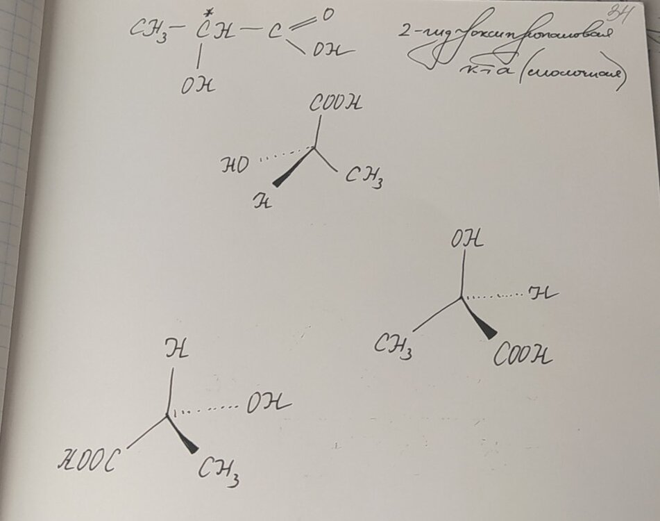

Подскажите, а все вот эти трехмерные клиновидные проекции молочной кислоты будут правильными? Имеет ли значение, например, где будет находиться СООН группа? Или они не подчиняются никаким правилам? На фото звёздочкой указала хиральный атом С
Вы сами себя запутали. Здесь всего два изомера. Обычно фиксируют одну группу сверху (COOH), и меняют местами H и OH:
Я понимаю, что их 2. Я просто спрашивала про разную запись. Просто видела, что и так записывают. Здесь вообще вверху группа ОН. Я именно путаюсь, где ставить жирную черту, где пунктирную и как их располагать друг относительно друга. Или это вообще не имеет значения? Мол, как записал, так и записал. А потом просто второй изомер как зеркальное изображение пишешь...
Честно говоря, вашу запись не поняла. Вот как-то везде по-разному рисуют.

54 минуты назад, BauVictoria сказал:
   Именно.
   Две "обычные" черты обозначают связи ф/групп с центральным хиральным атомом, лежащие в плоскости бумаги. Штрихуемый, сужающийся как бы "уходит в перспективу", т.е. лежит за плоскостью бумаги, удаляясь от субъекта. А жирный/утолщающийся штрих, наоборот, словно приближается к наблюдателю, т.е. вываливается "из плоскости бумаги" вперёд, завершая тетраэдрическую структуру.

2 минуты назад, Nemo_78 сказал:
   Именно.
Да это ясно. Но не ясно, какой из них сделать уходящим за плоскость, а какой наоборот. Или это не имеет значения? Ну вот выше же по-разному нарисованы проекции
5 минут назад, BauVictoria сказал:
    Повторяюсь... Именно.
Если у Вас случайно нет шаро-стержневых моделей, а заморачиваться со спичками и цветным пластилином Вам, что называется, "в лом", то можете вполне покрутить 3D-модельки в интернете или локальном приложении. Можете удостовериться, ежели другим на слово не верите...
8 минут назад, BauVictoria сказал:
Это не имеет никакого значения. Вопрос только в удобстве.
  • Спасибо! 1
4 минуты назад, yatcheh сказал:
Оо, кажется, вот он ответ, который был мне так нужен. А то смотрю на эти формулы и у меня каша в голове, всё по-разному. Спасибо!
