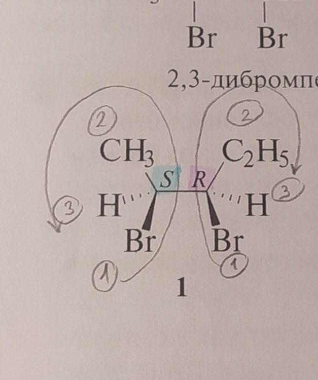

BauVictoria Опубликовано 1 Января, 2021 в 14:56 Поделиться Опубликовано 1 Января, 2021 в 14:56 (изменено) У меня есть правило для определения R или S энантиомера, но оно написано для соединения с одним хиральным центром. Встретилось с двумя разными хиральным центрами. Как здесь быть? В том правиле определяют по трем старшим заместителям, на наименьший по старшинству четвёртый не смотрят. Как здесь быть? Здесь получается всего 3 заместителя, а 4-я связь идёт к другому хиральному центру. По 2-м не посмотришь, значит водород тоже учитывать? Извините за корявую постановку вопроса... Изменено 1 Января, 2021 в 14:56 пользователем BauVictoria Ссылка на комментарий
yatcheh Опубликовано 1 Января, 2021 в 15:15 Поделиться Опубликовано 1 Января, 2021 в 15:15 (изменено) 22 минуты назад, BauVictoria сказал: У меня есть правило для определения R или S энантиомера, но оно написано для соединения с одним хиральным центром. Встретилось с двумя разными хиральным центрами. Как здесь быть? В том правиле определяют по трем старшим заместителям, на наименьший по старшинству четвёртый не смотрят. Как здесь быть? Здесь получается всего 3 заместителя, а 4-я связь идёт к другому хиральному центру. По 2-м не посмотришь, значит водород тоже учитывать? Извините за корявую постановку вопроса... А какая разница? Вы берёте каждый хиральный центр в отдельности, и выясняете старшинство всех четырех заместителей - вот и вам и младший нарисовался. Какая буква получится - то и есть. В том смысле, что "другой хиральный центр" для вас - это всего лишь сложный заместитель, и определять его старшинство следует по общим правилам. Изменено 1 Января, 2021 в 15:18 пользователем yatcheh 1 Ссылка на комментарий
BauVictoria Опубликовано 1 Января, 2021 в 15:19 Автор Поделиться Опубликовано 1 Января, 2021 в 15:19 (изменено) 3 минуты назад, yatcheh сказал: А какая разница? Вы берёте каждый хиральный центр в отдельности, и выясняете старшинство всех четырех заместителей - вот и вам и младший нарисовался. Какая буква получится - то и есть. Спасибо за ответ. Ну вот я допустим беру хиральным центр, где S написано. Там заместители: Н, Br, CH3, С(?). Ну водород наименьший по старшинству. Какой 4 заместитель? Только что, BauVictoria сказал: Изменено 1 Января, 2021 в 15:20 пользователем BauVictoria Ссылка на комментарий
St2Ra3nn8ik Опубликовано 1 Января, 2021 в 15:50 Поделиться Опубликовано 1 Января, 2021 в 15:50 23 минуты назад, BauVictoria сказал: Какой 4 заместитель? В вашем случае таким заместителем будет являться другая часть молекулы: -CH(Br)-CH3 или -CH(Br)-C2H5 (в зависимости, от того какой хиральный центр мы рассматриваем, а на хиральность второго временно забиваем). 1 Ссылка на комментарий
BauVictoria Опубликовано 1 Января, 2021 в 16:25 Автор Поделиться Опубликовано 1 Января, 2021 в 16:25 Только что, St2Ra3nn8ik сказал: В вашем случае таким заместителем будет являться другая часть молекулы: -CH(Br)-CH3 или -CH(Br)-C2H5 (в зависимости, от того какой хиральный центр мы рассматриваем, а на хиральность второго временно забиваем). Ага... Тогда у меня, если рассматривать, стереоцентр, где написано S, заместители: Н, СН3, Br, CH(Br)-C2H5. Br старший заместитель, потом СН3, потом Н в порядке уменьшения старшинства. Так.. а куда в этот ряд уменьшения старшинства впихнуть СН(Br)-C2H5? Ссылка на комментарий
yatcheh Опубликовано 1 Января, 2021 в 16:51 Поделиться Опубликовано 1 Января, 2021 в 16:51 17 минут назад, BauVictoria сказал: Ага... Тогда у меня, если рассматривать, стереоцентр, где написано S, заместители: Н, СН3, Br, CH(Br)-C2H5. Br старший заместитель, потом СН3, потом Н в порядке уменьшения старшинства. Так.. а куда в этот ряд уменьшения старшинства впихнуть СН(Br)-C2H5? Не умножайте сущностей. У вас заместитель CH-Br. То есть, в первом круге это -С(), он равен -C(H3). Рассматриваем второй круг, у CH-Br это Br, у СН3 это Н. По правилам КИП бром старше водорода, значит CH-Br старше -CH3. Получается H < CH3 < CHBr < Br Внимательнее прочитайте правила старшинства в R-S номенклатуре, и вопросы все отпадут. Там любая, самая хитрая структура интерпретируется однозначно, и очень просто. 1 Ссылка на комментарий
BauVictoria Опубликовано 1 Января, 2021 в 17:11 Автор Поделиться Опубликовано 1 Января, 2021 в 17:11 18 минут назад, yatcheh сказал: Не умножайте сущностей. У вас заместитель CH-Br. То есть, в первом круге это -С(), он равен -C(H3). Рассматриваем второй круг, у CH-Br это Br, у СН3 это Н. По правилам КИП бром старше водорода, значит CH-Br старше -CH3. Получается H < CH3 < CHBr < Br Внимательнее прочитайте правила старшинства в R-S номенклатуре, и вопросы все отпадут. Там любая, самая хитрая структура интерпретируется однозначно, и очень просто. Спасибо за ответ! Перечитала, получается там, где первый стереоцентр, там S Ссылка на комментарий
