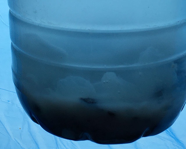

Приготавливал раствор сульфата цинка, Х/Ч кислоту разбавлял дистиллированной водой, добавлял цинк
По окончании реакции через неделю образовался мутный, белый, водянистый  и немного скользкий осадок. При добавлении в раствор кислоты он растворяется и реакция с цинком продолжается. После окончания реакции снова выпадает этот осадок. Знаю точно что это не кристаллы соли, т.к. ранее проводил такую реакцию и в тёплом насыщенном растворе где реакция уже остановилась, после фильтрации и охлаждения на дне выпали твёрдые прозрачные кристаллы соли цинка. Предполагаю что это может быть гидроксид, но ума не приложу как он образуется и что с этим делать.
Прошу помочь разобраться (найти ошибку) и по возможности исправить раствор. Приготавливал для цинкования, для обработки самоделок. Приготовил небольшую порцию нового раствора (протравил цинк) добавляя воду пока реакция не остановилась, отфильтровал, прошло больше месяца, подозрительных осадков нет, раствор прозрачный. Прошлогодний прозрачный раствор после хранения весь стал мутным 5л ПЭТ бутылка, жалко выбрасывать т.к. были потрачены время и деньги на цинк и кислоту.

Гидролиз. Судя по данным по составу, и тому, что вы цинк плавили в алюминии, то в осадок и высыпался Al(OH)3 - гидроксид алюминия. Не растворяйте его, а как осядет, осторожно декантируйте с осадка раствор. А на будущее - не плавьте цинк в алюминиевых ёмкостях.

Если металлический цинк не убрали после прекращения активного выделения водорода, то в дальнейшем цинк подъедает остатки кислоты и кислоту которая получается в результате гидролиза соли и, в конечном результате, выпадает гидроксид цинка и его основные соли. Такое случается и при получении хлористого цинка, для паяния.

Точно. Это я забыл указать... А если в растворе ещё и примесь алюминия (см. второе сообщение ТС, с данными анализа), то после этого его гидроксид первым в осадок посыпется. Ну потом и цинка гидроксид до кучи. Так что всё равно лучше раствор сначала отделить от осадка, и только после этого раствор слегка подкислить во избежание дальнейшего гидролиза.

Всем спасибо! Не знал что раствор нужно держать кислым :)
Осадок отделил и пока не выбросил. Если добавить в него кислоты цинк как я понял перейдёт из гидроксида в сульфат, А алюминий?
Какой минимальный уровень кислотности (ph) поддерживать для хранения раствора?

Я был уверен что это была жестяная банка, но в какой-то момент я заметил что она стала тоньше и остановился. Но было уже поздно.
18 часов назад, ilya7zz сказал:
Если кислоты будет достаточно, то осадок должен раствориться весь.
