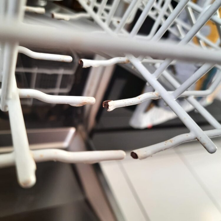

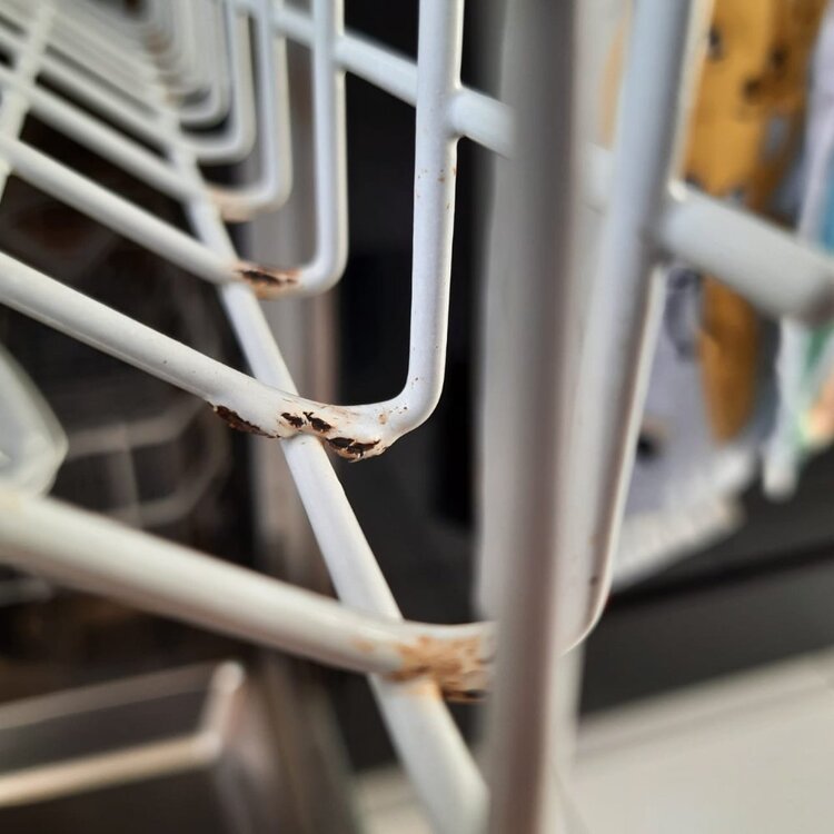

Вроде как такие толстенькие пластичные покрытия принято все же термопластами делать - полиамид, полиэтилен (полки холодильников, корзины посудомоечных машин) или, для эксплуатации при комнатной температуре в "непищевом" применении -  пвх.
Спасибо за коммент. Но тот же ПЭ по адгезии рядом с эпоксидами не стоял. Кстати, про посудомойки. Сейчас попробую свою сфоткать.
Вот в том и вопрос чем и как оно было покрашено.
А порошковые краски электростатического нанесения все же по адгезии обязаны превосходить полиолефины, нанесенные в кипящем слое. Просто из-за конверсионного покрытия (цинкфосфат не выдержит тех температур, до которых нужно нагреть металл при нанесении в кипящем слое).
Альтернатива - полиамид - его не проблема нанести электростатикой достаточно толстым слоем, сохранив при этом конверсионный подслой.
