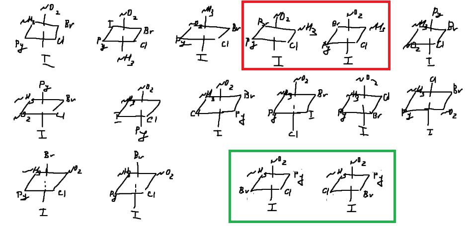

Есть вот такой разнголигандный комплекс  [PtNH3PyClBrINO2]. По материалам учебника известно, что для такого рода комплексов существует 15 геометрических изомеров. Рассматривая их, нахожу не больше 12.
Нужно нарисовать все 15

Два в красной рамке - абсолютно одинаковы.
А вот тех двух, что в зеленой рамочке я на твоем рисунке не увидел
Остальные внимательно не проверял
