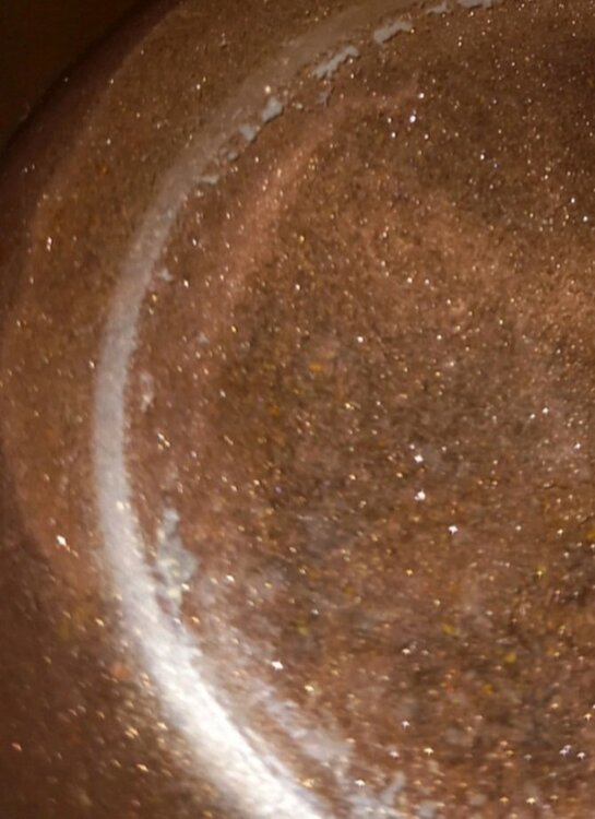

Дмитрий ш Опубликовано 2 Апреля, 2021 в 10:27 Автор Поделиться Опубликовано 2 Апреля, 2021 в 10:27 Проверил - материал НЕ электроповодный. Ссылка на комментарий

Дмитрий ш Опубликовано 2 Апреля, 2021 в 12:41 Автор Поделиться Опубликовано 2 Апреля, 2021 в 12:41 Растворяю в щёлочи, растворяется медленно. Выпадает осадок темно серого цвета блестит. Ссылка на комментарий

Дмитрий ш Опубликовано 2 Апреля, 2021 в 12:59 Автор Поделиться Опубликовано 2 Апреля, 2021 в 12:59 Жидкость бурого цвета, на дне в осадке блестящие чешуйки. Ссылка на комментарий
