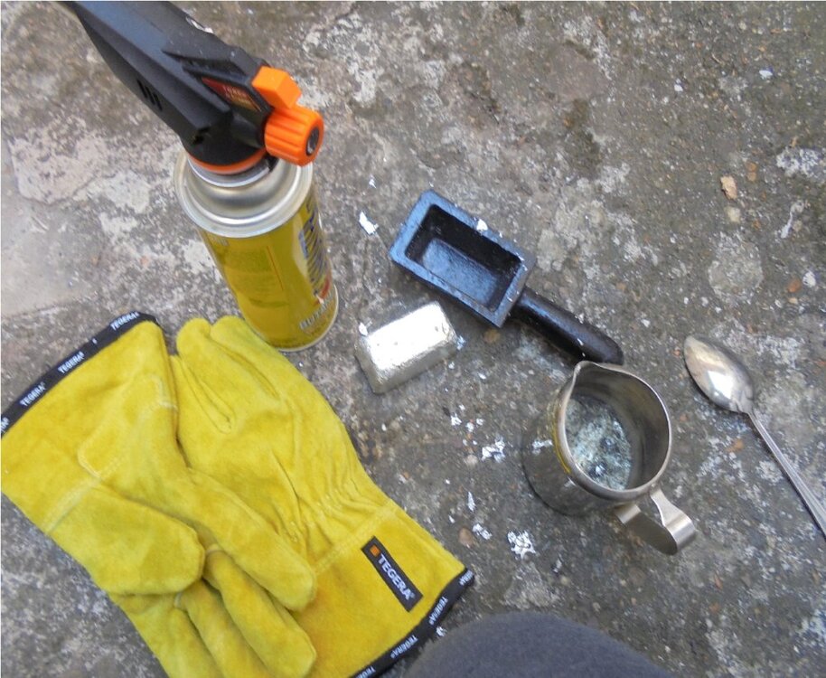

Решил переплавить побитые и окислившиеся катушки сантехнического олова в слитки. Да и места меньше будут занимать.
Интересуют такие вопросы. Можно ли плавить олово в тигле из нержавейки? Не будет прилипать?

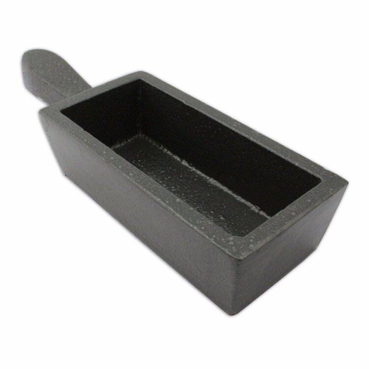

И при заливе в форму, хорошо её прогрев перед заливкой, слитки с формы вылезут без проблем? Не надо ни чем смазывать?
Форма такая у меня железная.
6 часов назад, Romix сказал:
Можно, но прилипалка зависит от обработки стали. Если много ямок, шероховатостей - будет липнуть, долбить по немногу придется.  Сталь еще разная бывает... Попробуйте немного сначала.

04.04.2021 в 03:28, Romix сказал:
При отливке разных сплавов что металлов что камня,что свинца
Мазал форму кисточкой-мелом смоченным водой
Потом форму прогревал и заливал расплав
Графит-в сплаве смешается
Нормально олово плавится в нержавейки и с железной изложницы выскакивает с первого удара!
Сделал большую ошибку, не подогрел изложницу и олово разбрызгалось во все стороны, хорошо что был в  распираторе и зашитных очках, так бы остался слепым...
Изменено пользователем Romix
