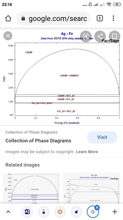

злой777 Опубликовано 7 Апреля, 2021 в 17:14 Поделиться Опубликовано 7 Апреля, 2021 в 17:14 Был жизненный опыт... -пишут что свинец не растворяет железо...но в одном эксперименте и просвете спектром оказалось 5% железа Как серебро...? Оноже благородное,хотя сплав золота и железа бывает Ссылка на комментарий
dmr Опубликовано 7 Апреля, 2021 в 17:15 Поделиться Опубликовано 7 Апреля, 2021 в 17:15 (изменено) Смотри фазовые диаграмы Изменено 7 Апреля, 2021 в 17:21 пользователем dmr 1 Ссылка на комментарий
ION 47 Опубликовано 7 Апреля, 2021 в 17:54 Поделиться Опубликовано 7 Апреля, 2021 в 17:54 Присутствовать железо в серебре может, только в десперсном виде или в виде раствора- не знаю. Удаляется добавлением элементарной серы в расплав. Ссылка на комментарий
злой777 Опубликовано 7 Апреля, 2021 в 18:23 Автор Поделиться Опубликовано 7 Апреля, 2021 в 18:23 28 минут назад, ION 47 сказал: Присутствовать железо в серебре может, только в десперсном виде или в виде раствора- не знаю. Удаляется добавлением элементарной серы в расплав. Таки сера сгорает...около200 или немного больше гадусов Этож как порох в огонь добавить Ссылка на комментарий
ION 47 Опубликовано 7 Апреля, 2021 в 19:03 Поделиться Опубликовано 7 Апреля, 2021 в 19:03 35 минут назад, злой777 сказал: Таки сера сгорает...около200 или немного больше гадусов Этож как порох в огонь добавить Реально работает. В одной из методик читал. Кидаешь кусок серы и перемешиваешь графитовой или кварцевой , на худой конец сухой деревянной палочкой. Главное с серой не переборщить. Ссылка на комментарий
бродяга_ Опубликовано 7 Апреля, 2021 в 19:43 Поделиться Опубликовано 7 Апреля, 2021 в 19:43 железо при плавке будет выгорать, так что с бурой в окислительном пламени очистится. сере тут может выступать как тот же окислитель. Ссылка на комментарий
