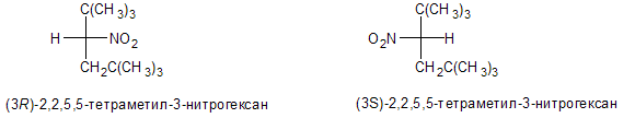

«Напишите уравнение нитрования полученного алкана разбавленной HNO3. Изобразите проекционные формулы стереоизомеров продукта нитрования».
CH3-C(CH3)2-CH2-CH2-C(CH3)2-CH3 + HNO3 температура —> CH3-C(CH3)2-CH(NO2)-CH2-C(CH3)2-CH3 + CH3-C(CH3)2-CH2-CH(NO2)-C(CH3)2-CH3 + H2O, правильно?
Изобразите проекционные формулы стереоизомеров продукта нитрования.
мне непонятно стереоизомерия , можно иметь в виду, как Z,E,R,S,проекция Ньюмена , проекция Фишера или это правильно так сделать?
У вас молекула симметричная, там только один изомер существует - 2,2,5,5-тетраметил-3-нитрогексан.
У мононитропроизводного ровно два стереоизомера. Изобразите их в виде проекции Фишера
В случае с динитропроизводным будет три изомера (одна - неактивная мезо-форма)
