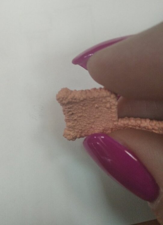

Хорошо, если получится сделать за такой срок. Мне качество покрытия надо улучшить.
То, что получилось за 24 часа. Ток 0.2 А, напряжение 0.3-0.5 В, снижалось само.
Как сделать структуру более равноменой? И какой электролит для этого взять? Реактивы любые могу купить.

  В 23.04.2021 в 09:38, Екатерина Ферро сказал:
Показать
Здесь нормальный розовый цвет меди. В отличии от предыдущего фото.
  В 23.04.2021 в 09:48, Екатерина Ферро сказал:
Какой электролит взять
Показать
На данном этапе фильтрование может убрать эти шарики.
Список возможных электролитов не так велик..  нитрат, борфторид, кремнефторид, сульфамат.
Ну и модные  метансульфоновые электролиты ваще для всего, судя по рекламе.
Изменено пользователем mirs
  В 23.04.2021 в 09:51, mirs сказал:
Показать
Да. Красиво получилось.Спасибо! Отфильтровала электролит. Поставлю пока так, без доп.фильтрации.
