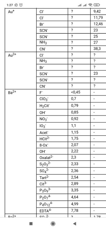

dmr Опубликовано 2 Мая, 2021 в 12:55 Поделиться Опубликовано 2 Мая, 2021 в 12:55 29.04.2021 в 02:35, aversun сказал: много в чем растворяется и что теперь? http://wsyakayawsyachina.narod.ru/chemistry/gold_3.html Вообще странное уравнение Цитата 2Au + 3H2SO4 + 3Na2SO4 = Au2(SO4)3 + 3Na2SO3 + 3H2O Сульфит в одном флаконе с растворимой солью золота О сульфитных комплексах золота, тоже ничего не слышал Ссылка на комментарий
aversun Опубликовано 2 Мая, 2021 в 20:26 Поделиться Опубликовано 2 Мая, 2021 в 20:26 7 часов назад, dmr сказал: Вообще странное уравнение Сульфит в одном флаконе с растворимой солью золота О сульфитных комплексах золота, тоже ничего не слышал Уравнение действительно странное, но Рипан и Чатяну такое встречается... Сульфитные электролиты с комплексами золота применяются для золочения Ссылка на комментарий
dmr Опубликовано 2 Мая, 2021 в 20:27 Поделиться Опубликовано 2 Мая, 2021 в 20:27 Только что, aversun сказал: Сульфитные электролиты с комплексами золота применяются для золочения Точно для золочения а не серебрение Сульфитных комплексов не указано Ссылка на комментарий

yatcheh Опубликовано 2 Мая, 2021 в 20:46 Поделиться Опубликовано 2 Мая, 2021 в 20:46 Только что, dmr сказал: Точно для золочения а не серебрение Сульфитных комплексов не указано Соли золота(III) количественно восстанавливается сульфитом в золото(I), которое и образует сульфитные комплексы, аналогичные серебряным. А вот в кислой среде идёт диспропорционирование, где золото в избытке сульфита восстанавливается до металла. Ссылка на комментарий
