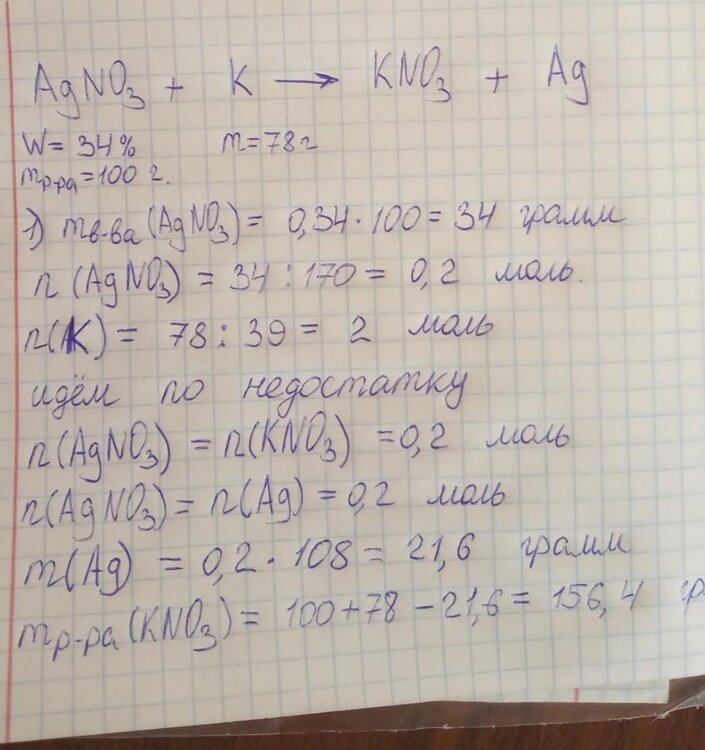

ErUAM Опубликовано 2 Мая, 2021 в 10:06 Поделиться Опубликовано 2 Мая, 2021 в 10:06 В 100 г 34% го раствора нитрата серебра внесли 78 г калия. Определите массу (г) полученного раствора. А) 176 B) 154,8 C) 152,8 D) 178 Где ошибка? Ссылка на комментарий
aversun Опубликовано 2 Мая, 2021 в 10:25 Поделиться Опубликовано 2 Мая, 2021 в 10:25 (изменено) 34/AgNO3 = 0.2 78/K = 2 100+78 - 0.2*Ag - H*(2-0.2) = 154.6 Изменено 2 Мая, 2021 в 10:26 пользователем aversun Ссылка на комментарий
Вадим Вергун Опубликовано 2 Мая, 2021 в 13:45 Поделиться Опубликовано 2 Мая, 2021 в 13:45 Автора этой задачи надо бить ногами. По голове. Реакция ЩМ с образованием водорода есть в школьной программе, и как прикажете учесть? И это я еще молчу про восстановление нитрат-иона. Ссылка на комментарий
M_GM Опубликовано 2 Мая, 2021 в 14:28 Поделиться Опубликовано 2 Мая, 2021 в 14:28 (изменено) Разумеется, калий на этом не остановится и будет реагировать с водой (на самом деле все пойдет одновременно) После первой реакции в избытке останется 1,8 моль калия: K + H2O = KOH + 0,5H2 При этом из раствора дополнительно улетит 0,9 моль водорода, массой 1,8 г, в результате чего масса раствора будет равна 156.4-1,8=154,6 г Изменено 2 Мая, 2021 в 14:49 пользователем M_GM Ссылка на комментарий
M_GM Опубликовано 2 Мая, 2021 в 14:40 Поделиться Опубликовано 2 Мая, 2021 в 14:40 (изменено) Разумеется задача сугубо бумажная. Кто в здравом уме и доброй памяти будет портить 34 г нитрата серебра и 78 г калия? Да и химия будет на практике другая. Из-за избытка молекул воды калий в первую очередь будет реагировать с ней, раствор станет щелочным и начнет выпадать осадок оксида серебра, так что ионы серебра восстановиться не успеют В итоге получим осадок оксида серебра, может с небольшой примесью металлического серебра и раствор КОН+KNO3 массой около 152,8 г А ведь похоже именно на такое протекание реакции рассчитан один из ответов задачи: ответ С! Изменено 2 Мая, 2021 в 14:54 пользователем M_GM Ссылка на комментарий
