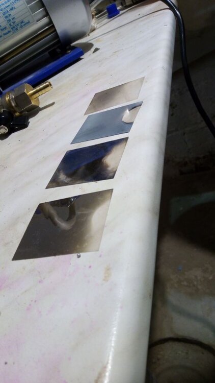

Медь пылит уверенно, ito не нанеслось, впрочем, есть параметры которыми можно еще поиграть. Надо попробовать по другому магниты поставить. Сейчас кольцо плазмы слишком близко к катоду и ito больше мешалось, чем распылялось.
Правда мы пытаемся напылить ITO в виде порошка. Думаю, может если использовать стандартные мишени ITO в виде дисков, то проблема с его напылением уйдет.
Здесь напыление меди. Сейчас все настроим, отладим и будем собирать все красиво..

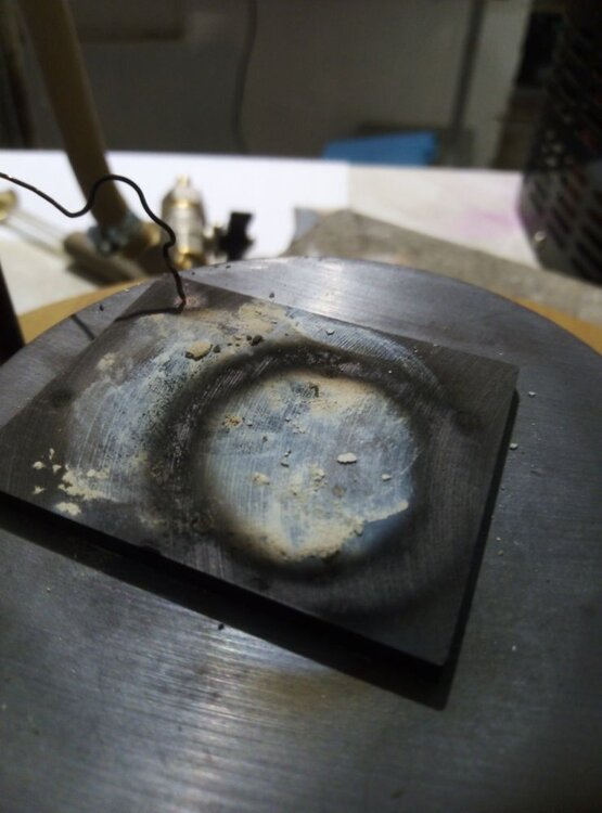

Ito распыляется, наносится даже на стенки колпака, но не проводит в отличие от исходного порошка
В статьях пишут что надо распылять его при контролируемом составе атмосферы аргон+кислород
Кислородный баллон вводить в состав установки не очень хочется
Мишень из металлического ito говорят имеет свои недостатки, но можно попробовать с ней.
Сделали мощность меньше, чтобы ito не раскалялось докрасна
Насыпали его на графит графит, материал подложки  заведомо не распылялся
Там есть небольшая зона белого осадка (все таки немного сублимировалось), но она не совпадает с максимумом проводимости, скорее наоборот.
Пока получилось что-то вроде 150 кОм на квадрат.
