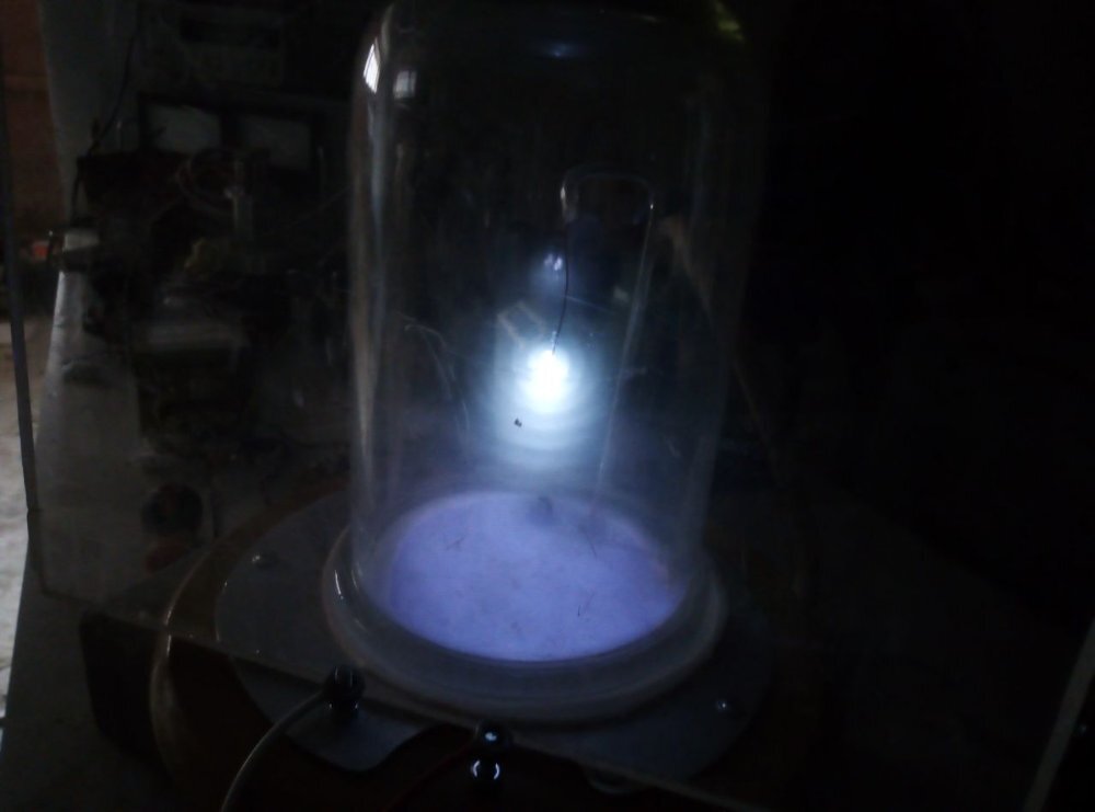

proxy3d Опубликовано 10 Ноября, 2021 в 11:42 Автор Поделиться Опубликовано 10 Ноября, 2021 в 11:42 Мне тут пока собирают оборудование для напыления. Бу магнитронное напыление на авито стоит порядка 6 млн. Плюс там заточка под мишени, поэтому чтобы использовать для мишени любой материал решили своё сделать. Вопрос, углеродные нанотрубки напыляют вообще? Или только хим осаждение или через смесь с другими материалами как добавка? Ссылка на комментарий
бродяга_ Опубликовано 12 Ноября, 2021 в 15:41 Поделиться Опубликовано 12 Ноября, 2021 в 15:41 10.11.2021 в 14:42, proxy3d сказал: Вопрос, углеродные нанотрубки напыляют вообще? весьма сложная технология. причем важно как их расположить лесом или связывать в нити... Ссылка на комментарий
Техно Опубликовано 12 Ноября, 2021 в 17:38 Поделиться Опубликовано 12 Ноября, 2021 в 17:38 1 час назад, бродяга_ сказал: весьма сложная технология. причем важно как их расположить лесом или связывать в нити... Ну... мне-бы почитать, как их "лесом" расположить. Плотным... Ссылка на комментарий
