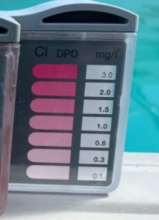

Sovetnik Опубликовано 3 Июня, 2021 в 12:03 Поделиться Опубликовано 3 Июня, 2021 в 12:03 В 03.06.2021 в 10:22, smayorov сказал: хлора ноль, хотя при такой обработке обычной воды, должен бы показать не меньше 3.0 Показать Как измеряете (метод) концентрацию хлора в воде и в каких единицах? Ссылка на комментарий
smayorov Опубликовано 3 Июня, 2021 в 13:06 Автор Поделиться Опубликовано 3 Июня, 2021 в 13:06 В 03.06.2021 в 12:03, Sovetnik сказал: Как измеряете (метод) концентрацию хлора в воде и в каких единицах? Показать Байроловским тестом, таблетка DPD1, и по цветовой шкале, я так понимаю это мг/л. все прозрачное, соответственно ноль хлора Ссылка на комментарий
