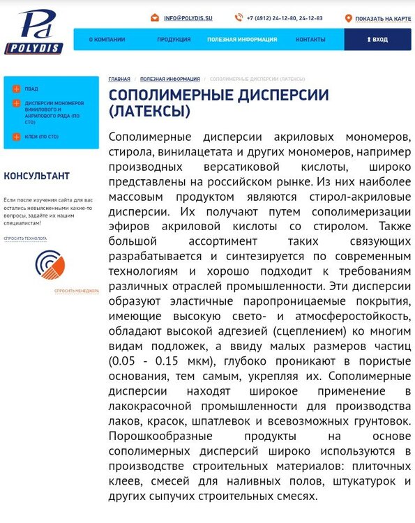

Нагревать ПВА-дисперсию, чтобы испарить воду нельзя, дисперсия просто скоагулирует. Можно брать сополимерную дисперсию винилацетата с высшими жирными кислотами (версатик- кислотами). Можно обозвать его латексом карбоксилсодержащего сополимера, как у вас выше. Но это уже промышленный продукт и совсем недешевый
