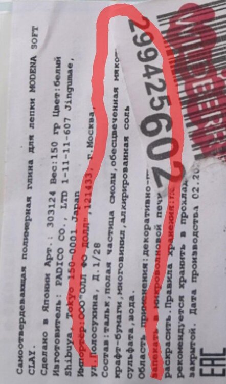

А что за полые частицы может есть предположение? На данный момент добавляем крахмал, но от крахмала хрупковат, когда особенно если по случайности цветы упадут на пол. Сколы.
Для крахмала тоже необходим пластификатор. Если в композиции достаточно воды - то лучший глицерин. Крахмал -лучшее кукурузный. Пластификаторы берутся в количестве до 10% от массы полимера.  Но нужно иметь ввиду, что прочность пищевых крахмалов невелика. Поэтому лучше брать очищенный крахмал. Лет 15-20 назад его делали в Муроме на радиотехническом заводе. Сейчас не знаю. В Интернете  много предложений по таким крахмалам.
P.s. Вы вовремя показали этикетку с производителем. Японский материал - это серьезно. Они не халтурят. И каждый компонент в композиции играет свою роль. Остается либо продолжать Вам поиск методом тыка, либо разобраться с японским составом.
Вот и пытаюсь разобраться (
Этикетка от этой массы (масса эта у них суперская самая оучшая, но. Цена.... Как золото... И я не могу осилить постоянно покупать. А на один цветок очень много надо.. (
