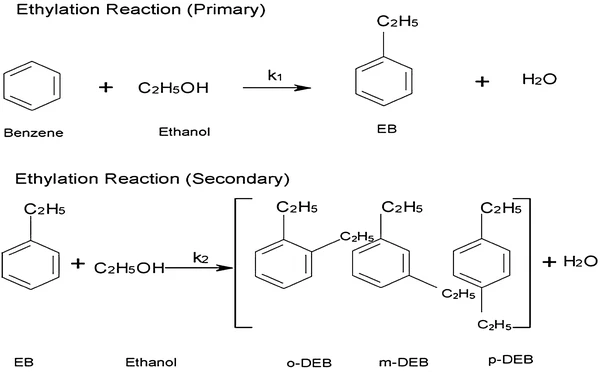

Я делала так:
1 стадия: этанол → этилен
2 стадия: этилен → этилбензол.
потом: этилбензол (дегидрирование) → стирол
 но нужно получить без промежуточных стадий! Вот в чем проблема!
А вот "алкилироваие бензола спиртом"  я  нашла, но написано только словами, уравнение не могу написать, не поможете?

"Проблема" в том, что студентам иногда задания дают ИДИОТСКИЕ. Без привязки к лабораторным реалиям. И тогда у студента создаётся ложное впечатление, что ПОД ДАВЛЕНИЕМ И ПРИ НАГРЕВАНИИ бензол алкилировать можно чем угодно. Для давления НУЖЕН АВТОКЛАВ, который не взорвётся...
Здесь описан механизм:
https://studref.com/539593/matematika_himiya_fizik/alkilirovanie
