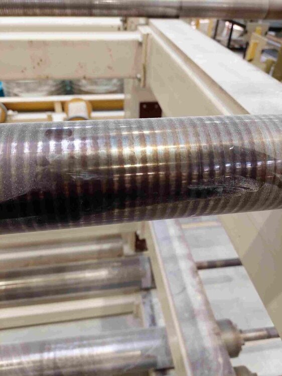

Всем доброго времени суток. Сам не химик, может кто-то подскажет? На производстве стала необходимость удаления пятен (нагара) на железной трубе. Труба используется для создания композитов (намоткой). До намотки труба обрабатывается антиадгезивом, и от него остаются следы. Удалить ничем не получилось,  может быть кто-то из Вас сможет подсказать, каким средством пользоваться? imgonline-com-ua-CompressBySize-V8obYwrNMqO7r.thumb.jpg.a13474eea247e382dda06f0525273eba.jpg                                     imgonline-com-ua-CompressBySize-JenQ3HxhGSACu1b.thumb.jpg.75825dfffa7fa426860245377a3c08cb.jpg
1 час назад, aversun сказал:
Это нагар, т.е. отложение смолистых веществ на поверхность при горении чего либо или это остатки антиагдезива.
Пробуйте щелочью
А не подскажите, не будет ли на самой трубе какие то дефекты после применения щелочи?) Изменение шероховатости, например)
41 минуту назад, Dimon_A сказал:
На железо щелочь не действует.
2 часа назад, aversun сказал:
Попробовал по Вашему совету очистить гидроокисью натрия, эффекта 0
Изменено пользователем Dimon_A
4 минуты назад, Dimon_A сказал:
Да ничего вы не пробовали...
Раствор 4 г/л, меньше, чем нечего. Надо 10-15-20% раствор и подержать, желательно горячий.
7 часов назад, Митя сказал:
Как вариант, попробовать органическим растворителем - ксилолом, сольвентом, уайт-спиритом.
Притом замочить наночь (можно хб ткань намотать, пропитать хорошо растворителем и стретч-пленку поверху), а утром, если мойки высокого давления нет - съездить на автомойку, если есть - покерхерить на месте. Пароструй-то врядли есть...
11 часов назад, Леша гальваник сказал:
У нас промышленные трубы, для изготовления намоткой) Ни куда их при желании не увезешь, они в длину и диаметром огромные)
