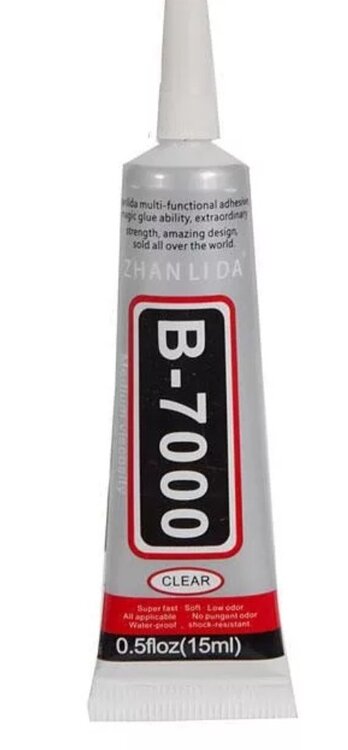

Vladimir 74 Опубликовано 10 Октября, 2021 в 17:47 Поделиться Опубликовано 10 Октября, 2021 в 17:47 Затем точно прислонить обломок к оставшейся детали и используя его, как кондуктор/направляющую, заглубиться в основную часть мм на 4. Посмотреть на общую глубину, подготовить два штифта (см. Выше). Что касается клея, то я бы для себя рассматривал два варианта из условно бытовых/доступных - эпоксидку в сдвоенном шприце (чтобы на малом объеме не облажаться с пропорцией), либо китайский ПУ клей для вклейки экранов (если соединение нагревается выше 35 градусов, то не подходит). Ссылка на комментарий
Vladimir 74 Опубликовано 10 Октября, 2021 в 17:52 Поделиться Опубликовано 10 Октября, 2021 в 17:52 Перед основной склейкой обычно наношу каплю, каждого из первоначально выбранных клеев, на обезжиренную поверхность того же материала, даю полностью высохнуть и смотрю как держится. Ну и достаточно важный момент - продумать как защитить от излишек клея соседние поверхности. Ссылка на комментарий
