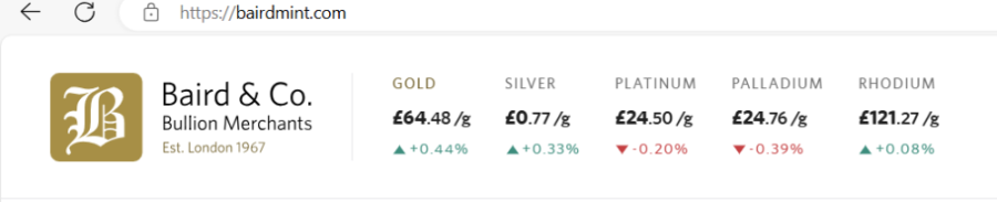

Romix Опубликовано 3 Октября, 2024 в 02:47 Автор Поделиться Опубликовано 3 Октября, 2024 в 02:47 (изменено) В 30.09.2024 в 12:41, Romix сказал: Цена грамма подорожала до £63.32 за 10 дней... Вообще в этом году был скачок с 50£ до 60£ за пару месяцев, ну максимум 3 месяца... Буквально за 3 дня цена на грамм Au поднялась более чем на фунт £. Многие авторитетные предприятия прогнозируют рост цен на Золото к началу 2025 года более чем на 9%, посмотрим что будет, по идеи к этому всё и идёт... Серьёзно!!! Вот одинаковые цены у 3 авторитетных фирм: Royal Mint У них ценник показывает на Тройскую унцию, короче делим £2,007.17 на 31.1г получается £64.53 за каждый грамм! Baird & Co BullionByPost Изменено 3 Октября, 2024 в 02:49 пользователем Romix Ссылка на комментарий
