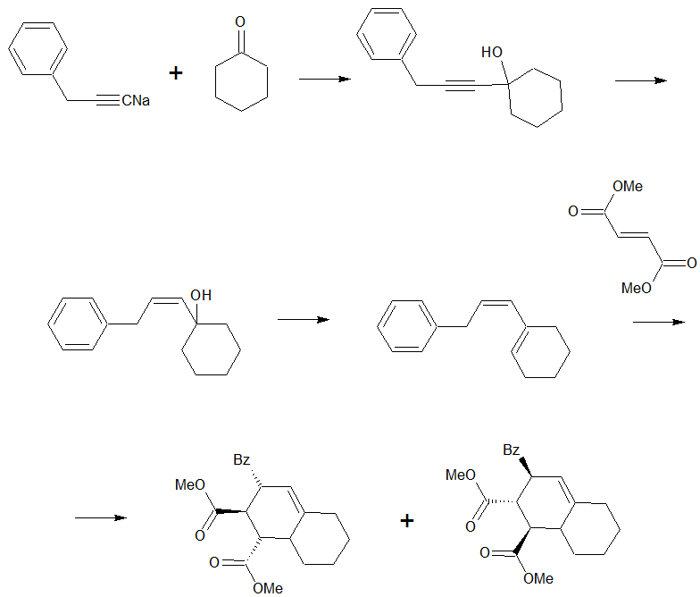

А - хлорбензол
Б - фенол
В - циклогексанол
Г - циклогексанон
Д - безилхлорид
Е - толуол
Ж - бензилацетилен
Дальше бензилацетилен в виде Na-соли присоедияется к циклогексанону и получается спирт типа RC☰C-CR2-OH З. Затем он гидрируется в цис-алкен И. Потом о дегидратируется в диен, у которого одна двойная связь в кольце К, который, в свою очередь, дает аддукт Дильса-Альдера с диметилфумаратом Л. Бамашка нужна, чтоб нарисовать :al:

До момента получения толуола в пункте Е как раз-таки понятно как будут идти реакции, но на реакции Ж (по всей видимости, реакции Фаворского) и далее возникают трудности с изображением нужного продукта реакции
диметил (1S,2S,3R)-3-бензил-1,2,3,5,6,7,8,8a-октагидронафталин-1,2-дикарбоксилат +
диметил (1R,2R,3S)-3-бензил-1,2,3,5,6,7,8,8a-октагидронафталин-1,2-дикарбоксилат
