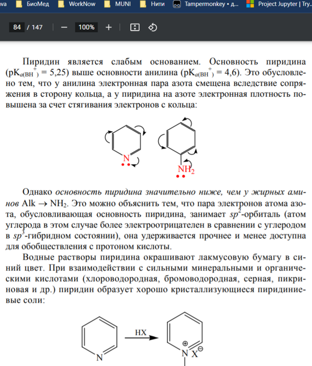

Какое из соединений проявляет более сильные основные свойства :
Пиридин. У него электронная пара торчит наружу, а у анилина сопряжена с кольцом. Водный раствор пиридина по индикатору щелочной, а анилина нейтральный.

1 час назад, Paul_S сказал:
Слегка дополню для наглядности, гуглится кстати правда лекго
https://www.belstu.by/Portals/0/userfiles/57/kuzmenok-mixalenok-organicheskaya-ximiya-2015.pdf
