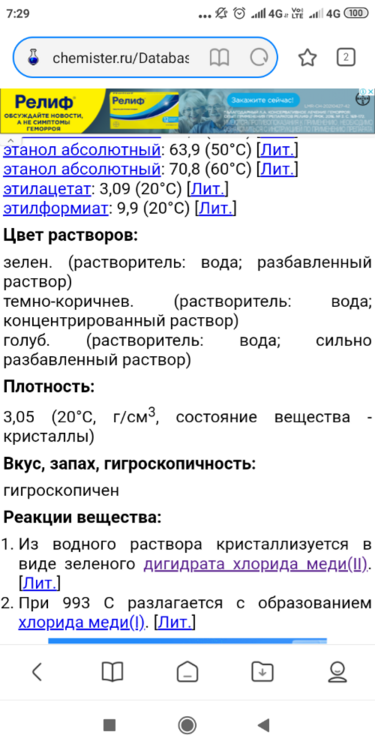

BritishPetroleum Опубликовано 7 Декабря, 2021 в 03:25 Автор Поделиться Опубликовано 7 Декабря, 2021 в 03:25 (изменено) GT В 07.12.2021 в 01:22, dmr сказал: Если выпало само, без уксуса, из водного раствора, то это основной хлорид. При его дегидратации оксид получится Показать Выпало при охлаждении раствора , не должно было? Я его выпаривал, там стали ёлочки показываться, я выключил нагрев ещё выпало. Изменено 7 Декабря, 2021 в 03:32 пользователем BritishPetroleum Ссылка на комментарий
BritishPetroleum Опубликовано 7 Декабря, 2021 в 03:34 Автор Поделиться Опубликовано 7 Декабря, 2021 в 03:34 Сегодня ещё чуть повыпаривал остаток раствора , он опять стал туго кипеть и стал тёмно-коричневый, жаль не сфоткал Ссылка на комментарий
dmr Опубликовано 7 Декабря, 2021 в 05:15 Поделиться Опубликовано 7 Декабря, 2021 в 05:15 В 07.12.2021 в 03:25, BritishPetroleum сказал: Выпало при охлаждении раствора , не должно было? Показать При охлаждении, вполне нормально тогда. Просто на картинке очень много показалось. Там же не слишком большая разница растворимости по температуре Ссылка на комментарий
BritishPetroleum Опубликовано 7 Декабря, 2021 в 07:41 Автор Поделиться Опубликовано 7 Декабря, 2021 в 07:41 В 07.12.2021 в 05:15, dmr сказал: При охлаждении, вполне нормально тогда. Просто на картинке очень много показалось. Там же не слишком большая разница растворимости по температуре Показать полтора раза. Плюс при кипении уже выпадало в осадок Ссылка на комментарий
Vlad4 Опубликовано 7 Декабря, 2021 в 08:23 Поделиться Опубликовано 7 Декабря, 2021 в 08:23 В 07.12.2021 в 01:22, dmr сказал: Если выпало само, без уксуса, из водного раствора, то это основной хлорид. При его дегидратации оксид получится Показать Основные соли мелкокристаллические, потому что нерастворимые. Тут крупные кристаллы. Ссылка на комментарий
dmr Опубликовано 8 Декабря, 2021 в 04:23 Поделиться Опубликовано 8 Декабря, 2021 в 04:23 В 07.12.2021 в 08:23, Vlad4 сказал: Основные соли мелкокристаллические, потому что нерастворимые. Тут крупные кристаллы. Показать Мне на фото не слишком видна величина кристаллов, да я и не заострял на этом внимание Ссылка на комментарий
BritishPetroleum Опубликовано 9 Декабря, 2021 в 09:23 Автор Поделиться Опубликовано 9 Декабря, 2021 в 09:23 В 06.12.2021 в 19:01, Vlad4 сказал: Красота! Показать При обезвоживании красота исчезла и стала похожа чемто на ржавчину. Бурая хрень. Это нормально? Обезвоживание вообще сложно идет, вещество стремится выброситься из реактора и ожесточенно шкворчит Ссылка на комментарий

BritishPetroleum Опубликовано 9 Декабря, 2021 в 19:31 Автор Поделиться Опубликовано 9 Декабря, 2021 в 19:31 (изменено) В общем, вчерашний бурый хлорид меди снова позеленел и размяк. С радостью начал растворять алюминиевую ложку когда попытался его помешать, появилась черная жижа и налет меди на ложке. Видимо хлорид что надо. Только обезвоживать его та еще затея. Лучше многоступенчато выпаривать с охлаждением и вынимать выпавшие кристаллы, оставшийся раствор снова выпаривать пока это жижа не станет вообще супер насыщенной что при выпаривании начнет яростно выплескивать саму себя из сосуда. Этту фракцию лучше оставить на день, оно потом превратиться в жижеподобные кристаллы и их добавить к высушенным ранее изьъятым кристаллам. Если сразу все выпаривать получиться фонтанирирующая медью хрень. Ну в общем сносное вещество, стабильное, но гигроскопичное, чтото среднее между хлоридом кальция и нитратом аммония Изменено 9 Декабря, 2021 в 19:35 пользователем BritishPetroleum Ссылка на комментарий
