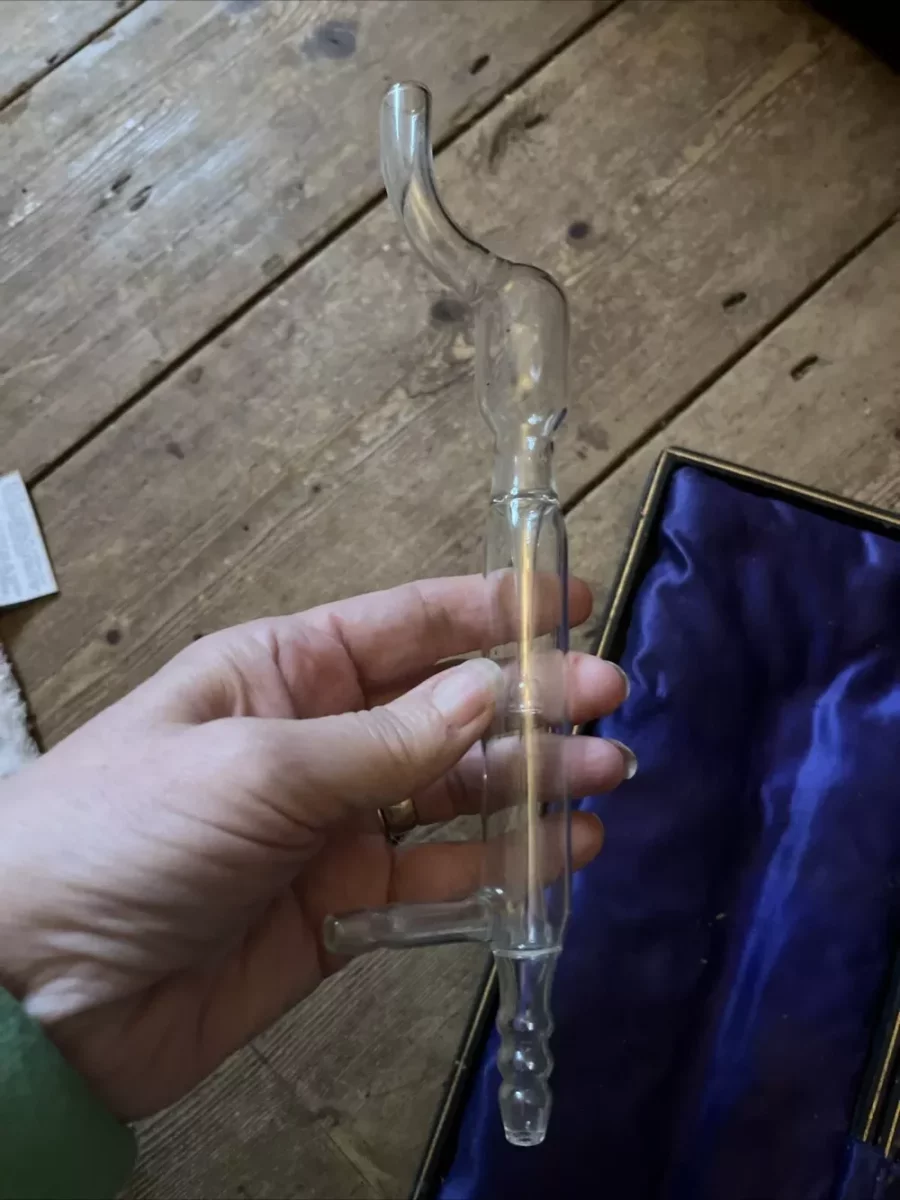

Romix Опубликовано 21 Ноября, 2024 в 04:26 Автор Поделиться Опубликовано 21 Ноября, 2024 в 04:26 В 17.11.2024 в 18:11, Shizuma Eiku сказал: Если нужно фильтрование под вакуумом, то не нужны электрические насосы, проще взять обычный водоструйный, работающий от крана. В нём нечему ломаться и ловушки для паров кислоты не нужны: Есть наподобие водоструйный насос, за копейки отдают, он? Ссылка на комментарий
Shizuma Eiku Опубликовано 21 Ноября, 2024 в 19:07 Поделиться Опубликовано 21 Ноября, 2024 в 19:07 В 21.11.2024 в 07:26, Romix сказал: Есть наподобие водоструйный насос, за копейки отдают, он? Да, он самый. Они все дешевые т.к. это всего лишь небольшой кусок стекла. 1 Ссылка на комментарий

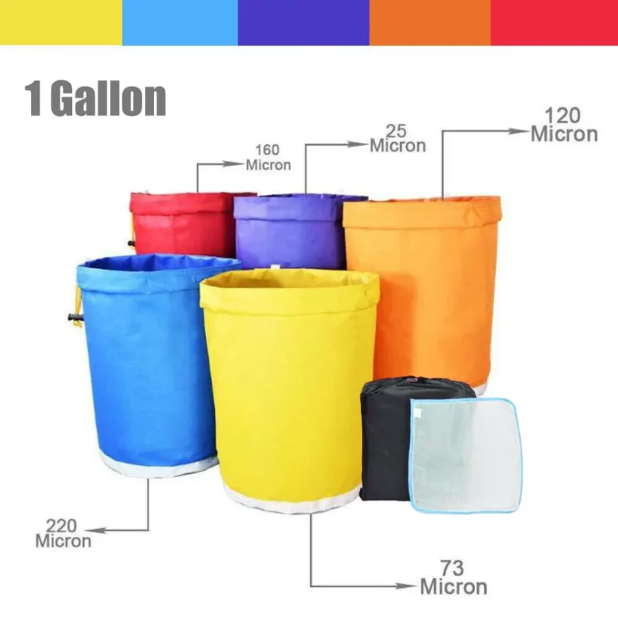

Romix Опубликовано 22 Ноября, 2024 в 03:23 Автор Поделиться Опубликовано 22 Ноября, 2024 в 03:23 (изменено) Нашел мешки делать гаш, с разными микронами, что думаете если в Бунзен засунуть их и накроет его идельно, что можно фильтровать микронами на катринке? Изменено 22 Ноября, 2024 в 03:24 пользователем Romix Ссылка на комментарий
Romix Опубликовано 22 Ноября, 2024 в 06:00 Автор Поделиться Опубликовано 22 Ноября, 2024 в 06:00 В 22.11.2024 в 03:23, Romix сказал: Нашел мешки делать гаш, с разными микронами, что думаете если в Бунзен засунуть их и накроет его идельно, что можно фильтровать микронами на катринке? 1 микрон = 1/1000 мм Ссылка на комментарий
Shizuma Eiku Опубликовано 22 Ноября, 2024 в 18:57 Поделиться Опубликовано 22 Ноября, 2024 в 18:57 В 22.11.2024 в 06:23, Romix сказал: что думаете если в Бунзен засунуть их и накроет его идельно В воронку Бюхнера наверное. Но для неё не нужен большой фильтр, хватает просто кружочка. Ссылка на комментарий
Romix Опубликовано 24 Ноября, 2024 в 07:22 Автор Поделиться Опубликовано 24 Ноября, 2024 в 07:22 (изменено) В 22.11.2024 в 18:57, Shizuma Eiku сказал: В воронку Бюхнера наверное Да, если подобрать по размеру мешок, чтобы до стен накрывало, обрезать до верху Бюхнера и полимерными прищепками сверху зафиксировать, чтобы не капали растворы с пропитанного фильтра... Пох, они не такие дорогие, не очень жалко их... Хотя хз, это какой-то полимер, мож он и не такой пористый как бумажные фильтры и одежда... Да даже мелкую фракцию песка можно через такой мешок пустить пробник... Ради прикола... Изменено 24 Ноября, 2024 в 11:15 пользователем Romix Ссылка на комментарий
Romix Опубликовано 24 Ноября, 2024 в 07:28 Автор Поделиться Опубликовано 24 Ноября, 2024 в 07:28 (изменено) В 24.11.2024 в 07:22, Romix сказал: Да, если подобрать по размеру мешок, чтобы до стен накрывало, обрезать до верху Бюхнера и прищепками сверху зафиксировать, чтобы не капали растворы с пропитанного фильтра... Пох, они не такие дорогие, не очень жалко их... Хотя хз, это какой-то полимер, мож он и не такой пористый как бумажные фильтры и одежда... Да даже мелкую фракцию песка можно через такой мешок пустить пробник... Ради прикола... Даже в обычную гравитационную воронку можно дно мешка вырезать... Изменено 24 Ноября, 2024 в 08:49 пользователем Romix Ссылка на комментарий
Shizuma Eiku Опубликовано 24 Ноября, 2024 в 19:35 Поделиться Опубликовано 24 Ноября, 2024 в 19:35 В 24.11.2024 в 10:22, Romix сказал: Да, если подобрать по размеру мешок, чтобы до стен накрывало, обрезать до верху Бюхнера и полимерными прищепками сверху зафиксировать, чтобы не капали растворы с пропитанного фильтра... Пох, они не такие дорогие, не очень жалко их... Воронка Бюхнера так сделана, что атмосферное давление прижимает к ней небольшой по размерам кружок фильтра, мешок наверное по краям будет пропускать. В 24.11.2024 в 10:28, Romix сказал: Даже в обычную гравитационную воронку можно дно мешка вырезать... Вот если фильтровать без вакуума, то да, мешок будет выгодным т.к. у него больше поверхность, он не рвется и его можно размять, если осадок слишком уплотнился. Ссылка на комментарий
Romix Опубликовано 24 Ноября, 2024 в 19:46 Автор Поделиться Опубликовано 24 Ноября, 2024 в 19:46 (изменено) В 24.11.2024 в 19:35, Shizuma Eiku сказал: Вот если фильтровать без вакуума, то да, мешок будет выгодным т.к. у него больше поверхность, он не рвется и его можно размять, если осадок слишком уплотнился. Sreetips фильтровал бумажными при такой же технологии как описал я и без прищепок... Заметьте масляным насосом при хорошем давление и всё заебись фильтровалось!!! Во процесс который описываете вы, да, видно по струе, что при прокачивание ручного насоса в разы усиливается течение с воронки... Изменено 24 Ноября, 2024 в 19:50 пользователем Romix Ссылка на комментарий
Romix Опубликовано 2 Декабря, 2024 в 21:42 Автор Поделиться Опубликовано 2 Декабря, 2024 в 21:42 (изменено) В 24.11.2024 в 19:35, Shizuma Eiku сказал: Воронка Бюхнера так сделана, что атмосферное давление прижимает к ней небольшой по размерам кружок фильтра, мешок наверное по краям будет пропускать. Вот если фильтровать без вакуума, то да, мешок будет выгодным т.к. у него больше поверхность, он не рвется и его можно размять, если осадок слишком уплотнился. Ну или поли формочу какую вырезать на фильтр под размер воронки с дырками, чтобы держал фильтр до верху воронки, бумажние бля норм держутся, хорошо их в неё примяв по кругу... Хз, надо взять заценить эти мешки... Изменено 2 Декабря, 2024 в 22:19 пользователем Romix Ссылка на комментарий
