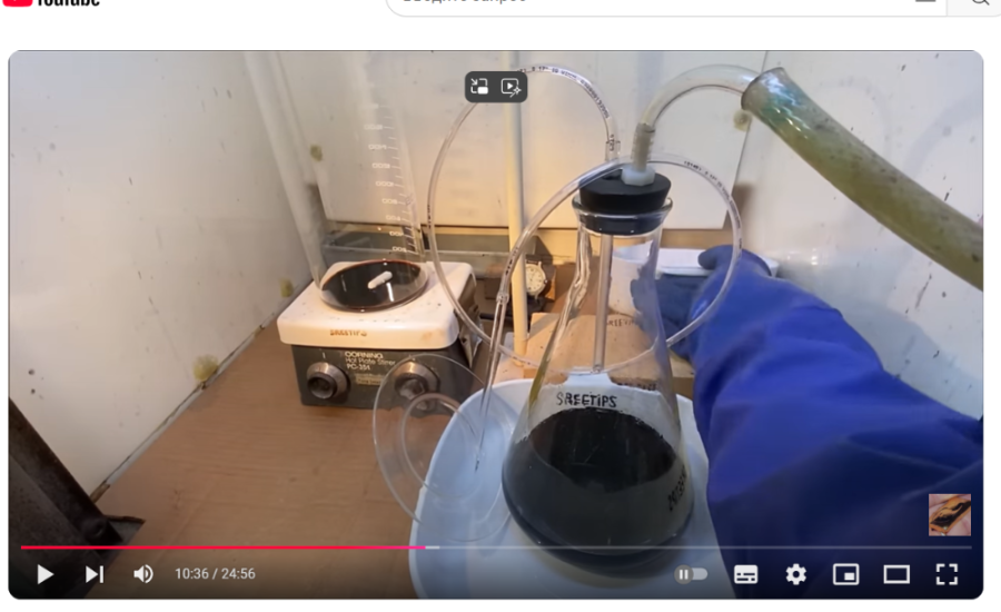

В 07.07.2024 в 16:51, Romix сказал:
Думал взять его, а хуй там, уже кто-то купил.
Мне 5 литров хватает, 10 литров раствора полного металлов хуй я подыму, в ручную сливать, только если сифонить...
Уже спрашивал где-то, что если к такой колбе подсоединить краник вместо воронки, со шлангом фильтрующим не сильно засранный раствор с фильтром шота на конце, реально?
Реально!!! Речь шла о колбе Бунзена!!!
Во подобная мной описанной установки, в свежих видосах Sreetipsa, вроде всё норм работает, я так и думал что должно...
В 12.12.2024 в 15:55, Romix сказал:
Как перестанет качать раствор, опустил в воду шланг и его даже от МПГ отмывать не надо будет, а что на дне останется, капли, можно слить как нех, я думаю проблем не будет...
В 12.12.2024 в 18:02, Shizuma Eiku сказал:
Так и хочется автору видео посоветовать купить подходящие по размерам шланги, пробки, трубки и сделать всё аккуратно:ds:
Автор там плавит слитки по 100к $ баксов весом, не надо на него гнать...
В 12.12.2024 в 21:07, Romix сказал:
Может и плавит, но химические аппараты собирать аккуратно он не умеет т.е. именно с химией у него не очень. А зря, между прочим, были разработаны электролиты для снятия золота с медных подложек - т.е. при хорошем навыке не нужно даже царскую водку расходовать и окислы азота не образуются, достаточно лишь подключить изделие как анод, всё золото в раствор перейдет, а медь останется нетронутой.
В 12.12.2024 в 18:37, Shizuma Eiku сказал:
Он военный, на субмарине вроде плавал, ну короче на каком-то огромном боевом судне, если мне память не изменяет, ствол у него всегда при себе...
Вы не думали что контент на Ютубе от реальной жизни может отличиться???
Изменено пользователем Romix
В 12.12.2024 в 21:41, Romix сказал:
Да, с визуальной точки зрения может отличаться, но сам ведь аппарат какой он снял, такой ведь и есть.
В 12.12.2024 в 18:46, Shizuma Eiku сказал:
Я с его видосов начинал аффинаж...
