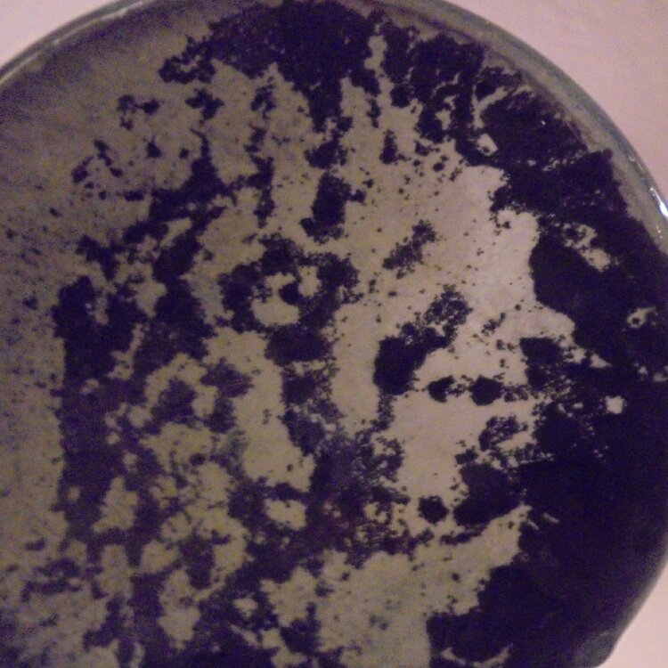

Despsdrie Опубликовано 20 Января, 2022 в 20:30 Поделиться Опубликовано 20 Января, 2022 в 20:30 Здравствуйте... Начал заниматься афинажем.... Закупил немного импортных плат... Снял ламели(отрезал) обработал в азотке... Розтворил в ЦАРЕ... И ТД до восстановления.... Но... При восстановлении,(Гидразин гидрад) вместо коричневого цвета осадок упал черный... Не подскажете почему??? Ссылка на комментарий
бродяга_ Опубликовано 20 Января, 2022 в 21:23 Поделиться Опубликовано 20 Января, 2022 в 21:23 50 минут назад, Despsdrie сказал: вместо коричневого цвета осадок упал черный... цвет зависит от размера частиц. возможно других металлов насыпалось. промой осадок и раствори еще раз. 1 Ссылка на комментарий
Romix Опубликовано 20 Января, 2022 в 21:34 Поделиться Опубликовано 20 Января, 2022 в 21:34 1 час назад, Despsdrie сказал: Здравствуйте... Начал заниматься афинажем.... Закупил немного импортных плат... Снял ламели(отрезал) обработал в азотке... Розтворил в ЦАРЕ... И ТД до восстановления.... Но... При восстановлении,(Гидразин гидрад) вместо коричневого цвета осадок упал черный... Не подскажете почему??? Прокалите его станет коричневым. 1 Ссылка на комментарий
Саныч Опубликовано 22 Января, 2022 в 21:15 Поделиться Опубликовано 22 Января, 2022 в 21:15 В 20.01.2022 в 23:34, Romix сказал: Прокалите его станет коричневым. Медь присутствует, после прокалки будет тёмно-коричневый Ссылка на комментарий

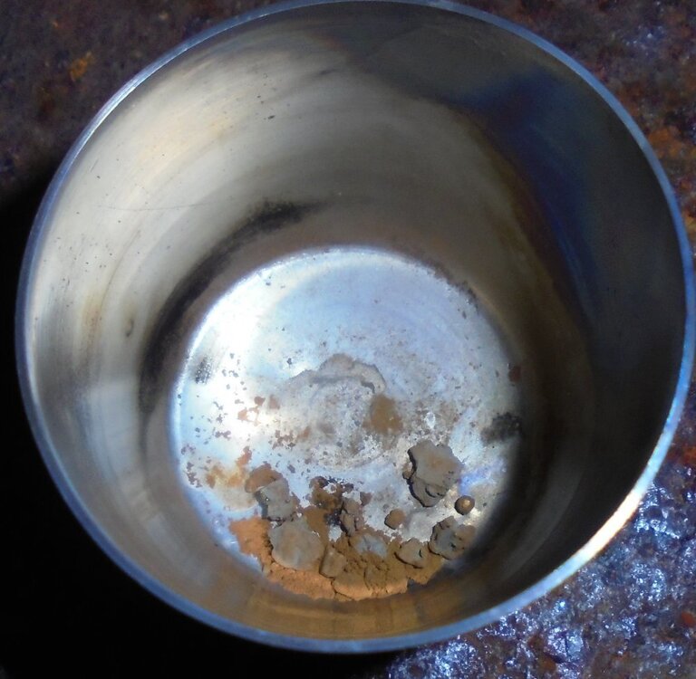

Romix Опубликовано 22 Января, 2022 в 21:26 Поделиться Опубликовано 22 Января, 2022 в 21:26 (изменено) 11 минут назад, Саныч сказал: Медь присутствует, после прокалки будет тёмно-коричневый Во золото осаждённое железным купоросом 2 из очень грязного раствора. Оно черное! Прокалил его, посветлело!!! Изменено 22 Января, 2022 в 21:27 пользователем Romix Ссылка на комментарий
