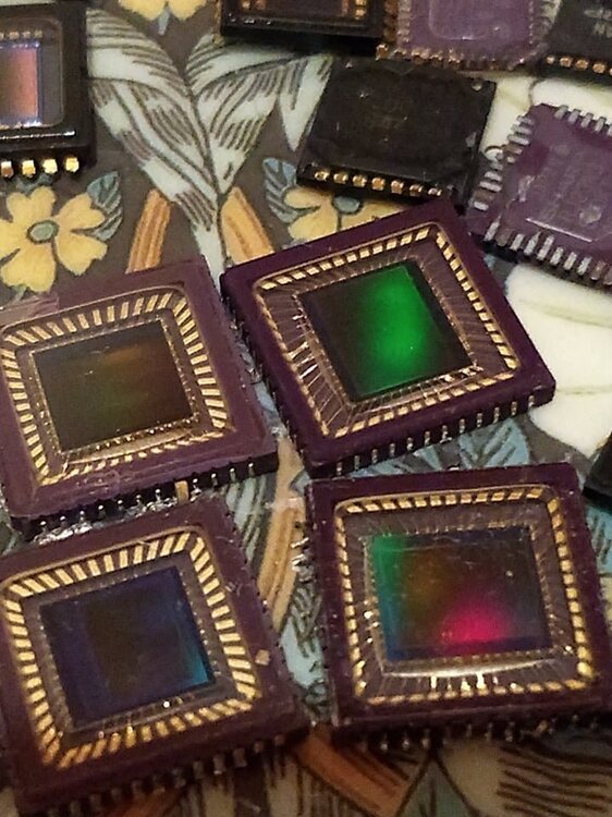

Romix Опубликовано 19 Февраля, 2022 в 22:27 Поделиться Опубликовано 19 Февраля, 2022 в 22:27 Правда что в старой электроники от ножек к кремнию припаивали волоски с чистого золота? И что еще будет липнуть к кремнию как золото? Ссылка на комментарий

sstep Опубликовано 21 Февраля, 2022 в 08:46 Поделиться Опубликовано 21 Февраля, 2022 в 08:46 Ну не припаивали, а приваривали. И не к самому кремнию, а сначала на поверхность кремния (или германия) в нужном месте напыляли контактную площадку небольшого размера из какого нибудь металла (золото, алюминий, хром, никель), а затем уже с помощью т.н. термокомпрессии или УЗ-сварки делали разводку. золотыми (но чаще алюминиевыми) микропроволочками также с помощью микросварки соединяли эти контактные площадки с выводами корпуса транзистора, микросхемы и пр. А затем очень часто для надежности этот кристалл с микропроводничками заливали герметиком. Поэтому во многих старых транзисторах содержатся драгметаллы. 1 Ссылка на комментарий
