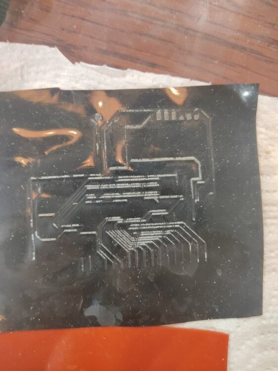

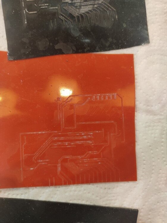

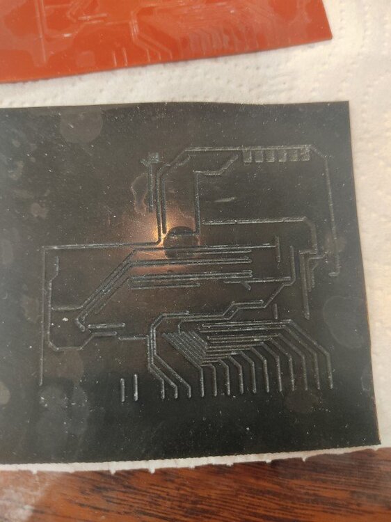

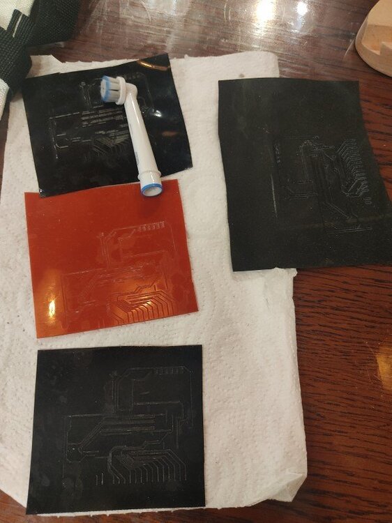

proxy3d Опубликовано 30 Марта, 2022 в 20:02 Автор Поделиться Опубликовано 30 Марта, 2022 в 20:02 Сейчас параллельно решаю задачу с убираем пепла. В принципе пока альтернатива это щетка как у зубной щетки. Но думаю что стоит добавить щелочь какую то. три варианта для быстрого теста с щеткой. Она хорошо очищает от пепла но не всегда. Тут либо надо проходит медленнее все участки либо добавить щелочь или что то еще, что справиться дополнительно с ней снизу вверх: 1) только щетка 2) щетка плюс средства для мытья посуды , по сути ПАВ 3) только ПАВ после чистки убирать сдуванием или "пылесосом". Вроде почти все убирает, но явно можно лучше. Делал небрежно по быстрому, поэтому какие то участки хуже ПАВ неплохо справляется, но нужно явно более агрессивный Только ПАВ решение не очень. Возможно более агрессивная среда лучше уберет. Тут без щетки Что можно попробовать использовать для того чтобы облегчить снятие пепла? чтобы он лучше растворился или отделился от силикона? Ссылка на комментарий

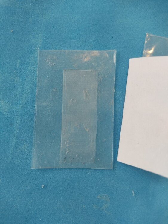

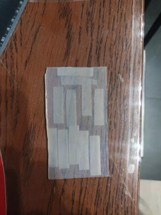

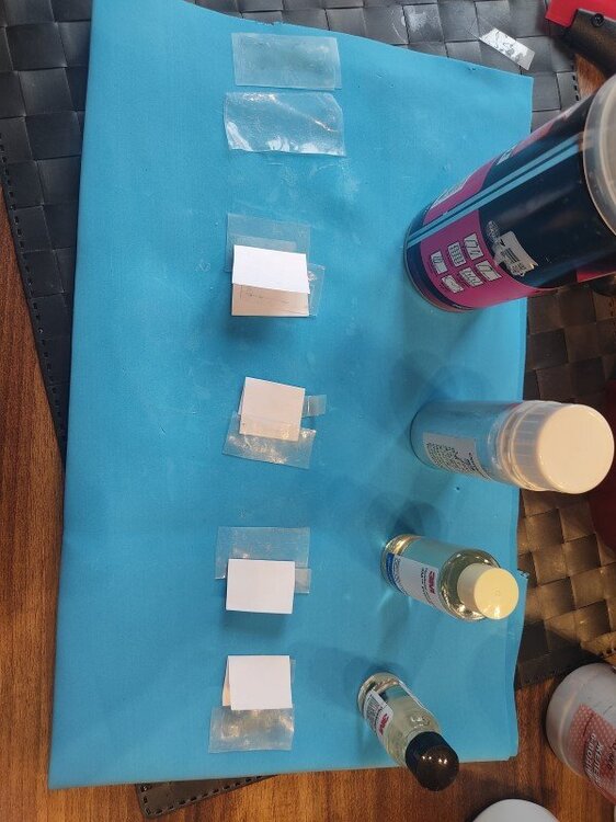

proxy3d Опубликовано 30 Марта, 2022 в 20:10 Автор Поделиться Опубликовано 30 Марта, 2022 в 20:10 Параллельно пробую разные способы для склейки силикона. Одна из проблем склейки силикона это то, что его поверхность очень гладкая и так, мне попались зарубежные работы где обработка поверхности материала позволяла получить улучшенные его свойства такие как гидрофобность и гидрофильность. Это маленькие узоры на поверхности. Я аналогично подготовил множество поверхностей. ниже результат склейки такой поверхности.. она явно дает лучше адгезию Как итог предварительный. Я сделал следующее: обработал поверхность + добавил усилитель клея. Это еще сильнее улучшило свойства адгезии Я буду пробовать теперь с другими клеями. Но даже с TPU пленкой теперь есть адгезия, чего раньше не было. То есть безусловно данный подход дает преимущество и позволяет хорошо склеивать силикон. Се Сейчас пробую разные другие клеи с данным подходом, чтобы сравнить результат. Но в данном случае две силиконовые пленки должны иметь схожую толщину. Иначе результат плохой. в моем случае это были 0,1/0,2/0,4/0,6/1 / 2 мм силиконовые пленки но вопрос с пеплом остается. Что лучше попробовать чтобы усилить эффект убирания пепла? Ссылка на комментарий

Техно Опубликовано 31 Марта, 2022 в 05:51 Поделиться Опубликовано 31 Марта, 2022 в 05:51 8 часов назад, proxy3d сказал: Л.У.Т. - не удалось перевести на силикон. Чего-то я не удивлён. 9 часов назад, proxy3d сказал: Что лучше попробовать чтобы усилить эффект убирания пепла? Из книжки "Производство печатных плат" не вариант попробовать? Чистяще-обезжиривающий состав тринатрифосфат-трилон-силикатнатрия-сода... там не один рецепт.... Ссылка на комментарий

бродяга_ Опубликовано 31 Марта, 2022 в 06:19 Поделиться Опубликовано 31 Марта, 2022 в 06:19 по очистке от пепла, возможно подойдет типа пекоструя только дуть содой. понадобится старый совковый пылесос типа "ракета", у него выход воздуха удобно брать, останется подобрать конус и приспособить подачу соды. там возможно вместо пылесборника поставить второй движок для увеличения давления, но это уже будет дуть серьезно, так что песком возможно зачищать поверхность от окислов и грязи на металлах. Ссылка на комментарий
Техно Опубликовано 31 Марта, 2022 в 09:32 Поделиться Опубликовано 31 Марта, 2022 в 09:32 3 часа назад, бродяга_ сказал: возможно подойдет типа пекоструя только дуть содой На "силиконовой" плёнке в 0,1мм, пофиг чем дуть. Не тот материал. Порвёт нафиг. Ссылка на комментарий
бродяга_ Опубликовано 31 Марта, 2022 в 09:38 Поделиться Опубликовано 31 Марта, 2022 в 09:38 4 минуты назад, Техно сказал: Порвёт нафиг. так думаю, дуть пылесосом - это нежнее чем тереть щеткой. Ссылка на комментарий
Техно Опубликовано 31 Марта, 2022 в 10:16 Поделиться Опубликовано 31 Марта, 2022 в 10:16 Ладно, пусть пробует. Не ему материал покупать. Только по граблям бегать... Ссылка на комментарий
