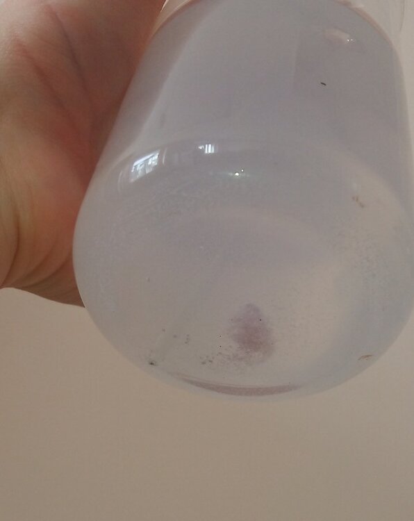

Ruji Опубликовано 25 Марта, 2022 в 10:01 Автор Поделиться Опубликовано 25 Марта, 2022 в 10:01 наоборот, растворить не получается ? а неодим хлор то должен растворяться, может его надо в горячую воду кинуть, а не в холодную как мы делаем, чёрт его знает Ссылка на комментарий

Ruji Опубликовано 25 Марта, 2022 в 11:00 Автор Поделиться Опубликовано 25 Марта, 2022 в 11:00 Мы именно сейчас использовали неодим хлора, ни в холодной, ни в горячей он не растворился, может с ним что-то не то стало? Ссылка на комментарий
Paul_S Опубликовано 25 Марта, 2022 в 17:07 Поделиться Опубликовано 25 Марта, 2022 в 17:07 Ну что же, я попробовал, действит-но, при сливании растворов NdCl3 и Na2WO4, довольно разбавленных, получается светло-голубой гель. Вопрос- нафиг он нужен? Ссылка на комментарий

Ruji Опубликовано 1 Апреля, 2022 в 10:08 Автор Поделиться Опубликовано 1 Апреля, 2022 в 10:08 В 25.03.2022 в 17:07, Paul_S сказал: Ну что же, я попробовал, действит-но, при сливании растворов NdCl3 и Na2WO4, довольно разбавленных, получается светло-голубой гель. Вопрос- нафиг он нужен? Показать как повезло ? можете ли вы подсказать какие концентрации веществ вы взяли и как именно сделали, может я методику неправильно делаю? и ещё вопрос, обязательно использовать Na2WO4 или можно и с (NH4)2WO4(у меня именно он под рукой) Это для одной работы, мы должны его высушить и т.д. и т.п. Ссылка на комментарий
Ruji Опубликовано 1 Апреля, 2022 в 10:21 Автор Поделиться Опубликовано 1 Апреля, 2022 в 10:21 В 27.03.2022 в 09:31, dmr сказал: А он у вас какого цвета? Может Nd(II))), или NdOCl Показать Все соединения с неодимом у нас примерно светло сиреневого цвета, некоторые чуточку светло грязно-сиреневого А вот так у меня всегда получается, когда в кипящую воду добавляю смесь хлорида неодима(и все остальные соединения неодима) с вольфраматом аммония(так надо по методике) неодим просто уходит в осадок и даже растворимые по таблице не растворяются. Ссылка на комментарий
Paul_S Опубликовано 1 Апреля, 2022 в 10:34 Поделиться Опубликовано 1 Апреля, 2022 в 10:34 Раздельно нужно растворить вещества при обычной температуре или в теплой воде (паравольфрамат аммония плохо растворим), и слить растворы. Ссылка на комментарий
