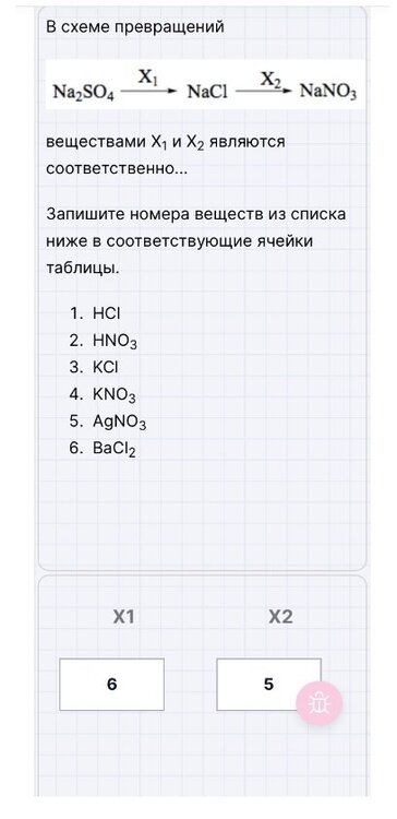

Есть другой вариант там я сумел решить схему, а мне ещё нужно решить вот этот вариант с этой схемой превращения (опубликованный на этом сайте).
Реакции ионного обмена протекают, если образуется газ, осадок или слабодиссоц. вещество
Вот бери таблицу растворимости и думай, какой Х1 взять, чтобы выпал осадок?
Понятно, что в этом Х1 должен быть Cl - так что выбор из трёх: HCl, KCl или BaCl2 :du:???:ay:
Также разбирайся и со второй реакцией, находи Х2

Добрый вечер, с схемой реакции Na2SO4-NaCl-NaNO3 я уже разобрался и ответ будет: 6,5 то есть Х1=BaCl2 а Х2=AgNO3.
Вот проблема со второй схемой реакции из-за которой я собственно и опубликовал этот пост.
