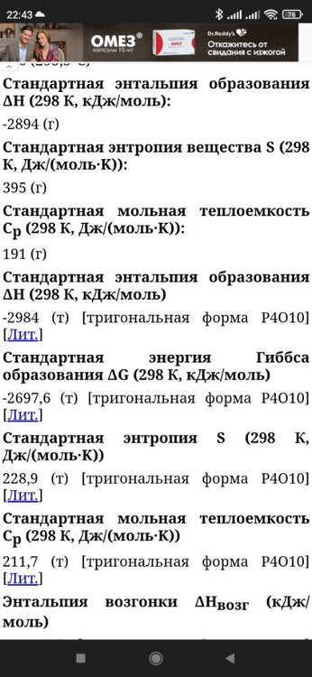

ну а по оксиду фосфора где данные брали? У него тоже газ.
Стандартная энтальпия образования ΔH (298 К, кДж/моль):
-2894 (г)

Поглядел. Там Р4О10 твердый. А в формуле P2O5. И разговор шел о пиросульфате калия. А вы тут мне впихнули натрий. Расчеты по фосфорному ангидриду в студию и по пиросульфату калия.

давай по фосфору свои расчеты
