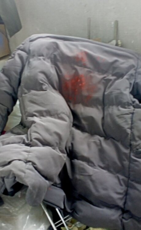

Коллеги, не знаю, что делать с курткой.
Умудрился посидеть на лавочке, а нигде не было написано, что "покрашено".
Куртка зимняя. Прошла неделя, я не успел в химчистку сдать.
Есть разные растворители: перхлорэтилен, 1.2-дихлорэтан, этилацетат, четыреххлористый углерод, диметилсульфоксид, ТГФ и некоторые другие
Краска та, которой лавочки красят, нижние части зданий, вот на фото:
Иначе выбрасывать...Жалко вещь, одну зиму отходил в ней.

Главное, чтобы растворитель не повредил ткань, поэтому сначала попробуйте воздействие на незаметном месте (с изнанки).
Если краска масляная, то подойдет бензин, ч/у. Если краска нитро, то поможет ацетон.

Сначала попробуйте найти растворитель для этой краски, потом замешайте этот растворитель до густоты сметаны с тонким мелом или аэросилом и наложите эту пасту на пятно. Как высохнет, стряхните. Возможно придется повторить несколько раз....
Краска масляная наверное, она самая дешевая.
На ведро натянуть и закрепить по краям, пятном снизу. И сверху на ткань осторожно налить растворитель, и окрашенная жидкость будет стекать в ведро.
Потом можно мелом, как выше написали.

А разве затвердевшую масляную или алкидную можно растворителями взять? Она ж трехмерный каркас образовала уже.
Она еще не затвердела окончательно

Подобную краску недавно (испачкалась осенью !!) ксилолом снял. Тряпка, аппликация, сверху полиэтилен для уменьшения испарения. Сначала на несколько часов наложил, потом уже мягкую ватными дисками дочистил. В ЖКХ редко используют качественные краски, обычно масляные самые дешёвые, крайне редко ПФ и ГФ.
