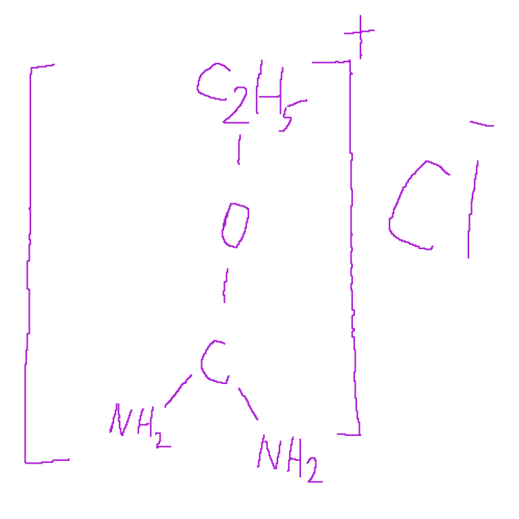

BritishPetroleum Опубликовано 28 Мая, 2022 в 14:51 Поделиться Опубликовано 28 Мая, 2022 в 14:51 Ктонибудь с таким сталкивался? Как его получить можно? И что то такое? Ссылка на комментарий
ununeniy Опубликовано 28 Мая, 2022 в 15:19 Поделиться Опубликовано 28 Мая, 2022 в 15:19 Теоретически реакцией этилхлорида с мочевиной, практически существует ли он... Ссылка на комментарий

BritishPetroleum Опубликовано 28 Мая, 2022 в 16:25 Автор Поделиться Опубликовано 28 Мая, 2022 в 16:25 (изменено) 28.05.2022 в 19:19, ununeniy сказал: Теоретически реакцией этилхлорида с мочевиной, практически существует ли он... https://www.chemwhat.ru/o-этилизомочевины-гидрохлорид-cas-31407-74-6/ существует,еще как 28.05.2022 в 19:27, _agrixolus_ сказал: Похоже на картину - гастрономической шизофрении..... Является достаточно редким типом психологической шизофрении. Проявляется в виде употребления человеком продуктов, непригодных для питания (сырых, испорченных), насекомых и их личинок. _________________________________________ Маленький человечик с двумя ножками и без ручек - с головкой полной С2Н5 "вышел" из двери - где слева вверху маленький крестик... а "справа" двери каряво намазюкано - Cl... может "афтографф художника - "сией" картины . И типо "минуса" - над черточкой - если два пальца к экрану приложить....... человечик видать"выпил" и решил сожрать Cl- более на ум" не приходит... С таким - не хотелось бы столкнуться... да пошел ты,троль https://pubchem.ncbi.nlm.nih.gov/compound/12298735 на утрись Изменено 28 Мая, 2022 в 16:26 пользователем BritishPetroleum Ссылка на комментарий
ununeniy Опубликовано 28 Мая, 2022 в 16:41 Поделиться Опубликовано 28 Мая, 2022 в 16:41 28.05.2022 в 18:25, BritishPetroleum сказал: https://www.chemwhat.ru/o-этилизомочевины-гидрохлорид-cas-31407-74-6/ существует,еще как Тогда чем вам мой вариант не подходит? Или как раз подходит? Ссылка на комментарий
BritishPetroleum Опубликовано 28 Мая, 2022 в 16:41 Автор Поделиться Опубликовано 28 Мая, 2022 в 16:41 28.05.2022 в 19:27, _agrixolus_ сказал: Похоже на картину - гастрономической шизофрении..... к психиатру сходи. Это явно симптомы, пятна Роршаха специфические увидел в хим формуле. В бан тебя клоуна 28.05.2022 в 20:41, ununeniy сказал: Тогда чем вам мой вариант не подходит? Или как раз подходит? я не знаю поэтому и спрашиваю) думаете сработает? Или видели, получали подобные вещества? Просто даже как получить его гугл особо не выдает вариантов Ссылка на комментарий
ununeniy Опубликовано 28 Мая, 2022 в 16:48 Поделиться Опубликовано 28 Мая, 2022 в 16:48 28.05.2022 в 18:41, BritishPetroleum сказал: к психиатру сходи. Это явно симптомы, пятна Роршаха специфические увидел в хим формуле. В бан тебя клоуна я не знаю поэтому и спрашиваю) думаете сработает? Или видели, получали подобные вещества? Просто даже как получить его гугл особо не выдает вариантов Не получал, но думаю 2 если растворить мочевину в чем то с чем не будет реагировать ни она ни хлорэтан тогда можно его побулькать и по идее выйдет, обычная реакция кислоты и мочевины, только кислота тут хлорэтан 1 Ссылка на комментарий
BritishPetroleum Опубликовано 28 Мая, 2022 в 16:50 Автор Поделиться Опубликовано 28 Мая, 2022 в 16:50 28.05.2022 в 20:48, ununeniy сказал: Не получал, но думаю 2 если растворить мочевину в чем то с чем не будет реагировать ни она ни хлорэтан тогда можно его побулькать и по идее выйдет, обычная реакция кислоты и мочевины, только кислота тут хлорэтан видимо вот здесь реально ДМСО и нужен. Спасибо Ссылка на комментарий

yatcheh Опубликовано 28 Мая, 2022 в 18:47 Поделиться Опубликовано 28 Мая, 2022 в 18:47 Соль O-этилизомочевины Et-O-C(=NH)-NH2 - довольно сильного основания. Но существует только в виде соли сильной кислоты. При депротонировании разлагается на спирт и цианамид: Et-O-C(=NH)-NH2 => EtOH + NH2-CN Получить можно этилированием мочевины тем же этилхлоридом. Но, видимо - нужны достаточно жёсткие условия (250С в автоклаве). Или реакциею цианамида и спирта с сухим HCl (как получают иминоэфиры). 1 Ссылка на комментарий
