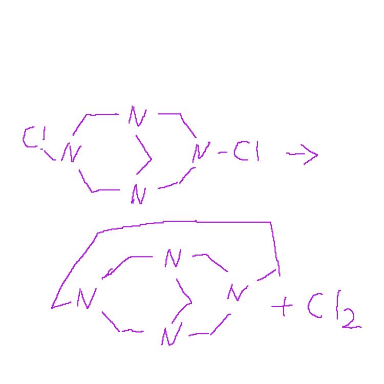

BP2 Опубликовано 14 Июня, 2022 в 07:16 Автор Поделиться Опубликовано 14 Июня, 2022 в 07:16 (изменено) В 14.06.2022 в 10:07, dmr сказал: Опять таки окислить до какого состояния? До упора, до озоления? Ни тот ни другой не справится. А продукты окисления по моему разные будут, но я не в курсе В 14.06.2022 в 10:07, dmr сказал: Опять таки окислить до какого состояния? До упора, до озоления? Ни тот ни другой не справится. А продукты окисления по моему разные будут, но я не в курсе Ну это понятно что разные тк хлор это не кислород. Просто я помню что я унитаз чистил белизной в одном случае в а другом белизной с соляной, те там хлор выделялся. Так вот свободный хлор мне больше понравился по очищающей способности, получается хлорамин получше будет? Можно попробовать собрать какой-нибудь простейший хлорамин и поставить тест стем же унитазом видимо, посмотреть на эффект. Наверно любой хлорамин подойдет? Изменено 14 Июня, 2022 в 07:26 пользователем BP2 Ссылка на комментарий

BP2 Опубликовано 14 Июня, 2022 в 15:39 Автор Поделиться Опубликовано 14 Июня, 2022 в 15:39 В 14.06.2022 в 15:08, Arkadiy сказал: хлорамин точно также образует гипохлорид. По структуре этонатриевая соль N-хлорамида бензолсульфокислоты при гидролизе образуется бензолсульфамид и гипохлорид А как тогда N,N дихлорпентаметилентетрамин образуется из раствора гипохлорита и уротропина? Моль уротропина даёт моль дихлорпентаметилентетрамин + я так подозреваю моль карбоната натрия и два моля хлорида натрия с первоначальных 4 моль гипохлорита натрия Ссылка на комментарий
BP2 Опубликовано 14 Июня, 2022 в 18:24 Автор Поделиться Опубликовано 14 Июня, 2022 в 18:24 В 14.06.2022 в 16:08, Arkadiy сказал: хлорамин точно также образует гипохлорид. По структуре этонатриевая соль N-хлорамида бензолсульфокислоты при гидролизе образуется бензолсульфамид и гипохлорид Я про этот хлорамин. Этим хлорамиином можно унитаз почистить? Там гидролиза быть не может, тк он сам образуется из рзбленного раствора гипохлорита и уротропина. Метиленовая группа окиояется до муравьиной кислоты и далее до диоксида углерода до карбоната в общем. (CH2)6N4 + 4NaOCl => 2NaCl + Na2CO3 + (ClN)2N2(CH2)5 (ClN)2N2(CH2)5 так вот этот хлорамин судя по всему не отщепляет гипохлориьт а должен отщеплять хлор с образованием гетероцикла,разве нет? Ссылка на комментарий
BP2 Опубликовано 14 Июня, 2022 в 18:31 Автор Поделиться Опубликовано 14 Июня, 2022 в 18:31 Конечно потом этот гетероцикл должен развалиться изза диазосвязи с выделением азота свободного. Но хлор должен дать этот хлорамин? Ссылка на комментарий
ununeniy Опубликовано 14 Июня, 2022 в 18:43 Поделиться Опубликовано 14 Июня, 2022 в 18:43 14.06.2022 в 20:31, BP2 сказал: Конечно потом этот гетероцикл должен развалиться изза диазосвязи с выделением азота свободного. Но хлор должен дать этот хлорамин? Все равно снова на выходе хлор который реагирует с влагой давая гипохлорит... И ещё так реакция не пойдет, а если бы в одном месте был хлор, а в другом водород то при воздействии шелочи могло выделиться производное гидразина отчепляя хлороводород Ссылка на комментарий
