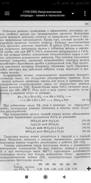

Ан нет зачемто уголь добавляют при хлорировании, чтобы FeCL2 не было который процесс тормозит
Откуда этот бред? FeCl2 уже воздухом при н.у. окисляется, хлором он на раз-два в трихлорид переводится.
Уголь при хлорировании оксида используют, никакой он не переносчик хлора.

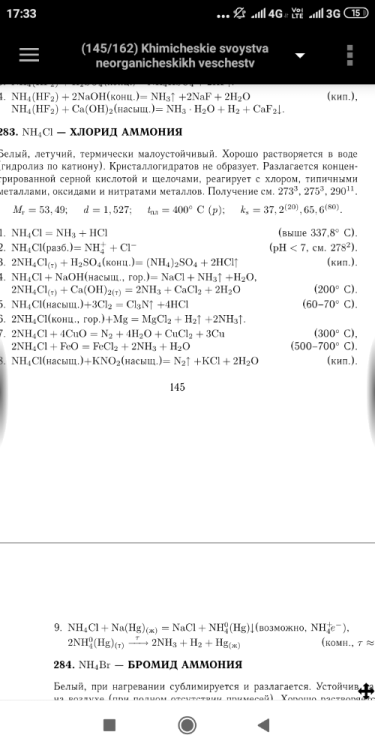

Уголь восстанавливает гидролизовавшийся или окислившийся на воздухе хлорид. Но в случае с железом, уголь не прям необходим. Для хлорирования и NH4Cl достаточно

Вы сначала пишете что для хлорирования железа достаточно и хлорида аммония, ссылаясь на фурмана, теперь говорите что хлорируете оксид. Ну хорошо, уравняйте свою реакцию и посчитайте энтальпию и температуру, у вас там такая здоровая брешь будет а теплоте. И у Лидина хлоридом аммония хлорируют оксид два при 500-700. У вас трихлорид получается легко, видимо при температурах меньших возгонки хлорида железа и его обратного разложения? Как так?

Действительно зачем. Ведь при температурах реакции вашего замечательного синтеза вы все равно получите ток хлорида железа 3 и водяного пара, которые вместе дадут пресловутый оксихлорид. Что в замкнутом контуре у вас оксихлорид что при перегонке оксихлорид.потому что с хлоридом алюминия реакци идёт при температуре кипения хлорида железа, а уж с вашим вамечаиельным хлоридом аммония там все 800 потребуются. А вы дичь несёте прикрываясь Фурманом
Я уж не беру во внимание что если у вас контур открытый до начала реаакции ваш аммоний хлористый нахрен вылетит , возгониться, не выдержав "замечательного "синтеза
Как говаривал один кулик на болоте, точка зрения зависит от кочки зрения. Если делать всё в лаборатории, чинно-благородно и не спеша, то можно прохлорировать железо хлором до FeCl3 и далее (при желании) восстановить его до FeCl2. И получить чистые препараты. См., например, в руководстве Брауэра, том 5, стр. 1745. Если же гнаться за тоннажом и рентабельностью, то это уже не химия в чистом виде, а промышленная технология. Там свои затыки в виде засирания реакторов, пробок в трубопроводах,  выносов вещества не в те зоны, в которые хотелось бы и т. д. Но если преодолеть все трудности, то получится много тонн технического продукта. Вот и выбирайте. Каждому - своё, как написано на воротах Бухенвальда.
